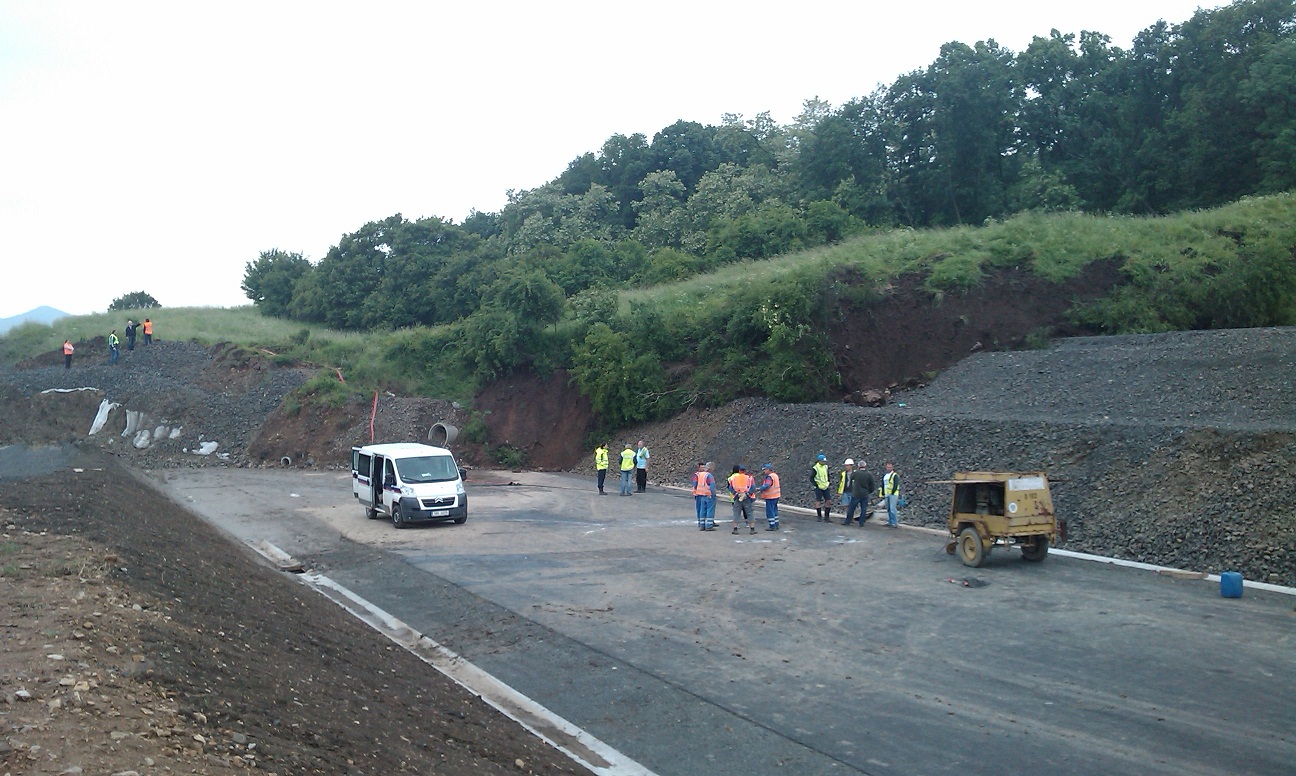

Snímek z dnešního odpoledne, km 56,5 stavebního staničení (za sesuvem). Prý je tam až půl milionu kubíků zeminy a masa se stále pomalu hýbe...

Ta D8 je nějaká prokletá :(
Už je nějaký odhad jak dlouho bude sanace této pohromy trvat? Počítám minimálně rok.
Re: 0805 Lovosice – Řehlovice
No dohad moc není, na ten svah se moc nemůže zespoda, neboť postupné odebírání zdola by mohlo způsobit další sesuvy...
Co bude teď následovat: Hejtman Ústeckého kraje v rámci krizových opatření nařídí zabezpečovací a monitorovací činnosti na místě a následně bude muset být zadán projekt sanace sesuvu, nejspíše z úrovně vlády nebo ústředního krizového štábu. Jeho vypracování nějakou dobu potrvá a s ohledem na nebývalý rozsah sesuvu si netroufám odhadovat, co bude výsledkem.
