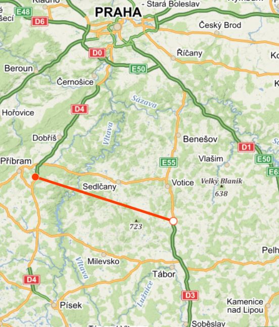

A teď trochu legrace
Co kdybychom tu dálnici vedli třeba... třeba... třeba tudy:
- Capture.JPG (86.2 KiB) Zobrazeno 7769 x

Stačí postavit D3 0305/I s MÚK Voračice, možná malá modernizace I/18 a modernizace té I/4 od Cukráku po Zbraslav.

Mělo by to stejný dopad jako někdejší požadavek ekologů nahradit trojku čtyřkou. D3 se nestaví aby spojila Prahu s Budějovicemi nebo Prahu s Rakouskem, ale aby spojila i města podél trasy. Benešov a další města potřebují také spojení. Stará trojka se tak či tak bude muset jednou rozšířit ať se D3 dostaví nebo ne.
A varianta s propojením D3+D4 by nic neřešila. D4 by se musela rozšířit na šest pruhů (vznikl by stejný peážní problém jako na D1, ke všemu mnohem delší) a Pražský okruh s něčím podobným nepočítá. Jižní část by zkolabovala. A kdo by takovou zajížďku po E55 jezdil

Napojení D3 na D0 je potřeba samostatně, ne peáží po D1 nebo D4, protože na obou je před D0 nedostatečná kapacita a rozšíření prakticky nemožné.

Vést D3 ve stopě silnice 3 prostě nelze z mnoha důvodů. Niveleta neodpovídá dálnici, kompletně by se to tam muselo rozbombardovat a postavit celé s hlubokými zářezy a vysokými mosty znovu. Dále by musela být vybudována nová doprovodná silnice, není kudy. Ani není kam dát křižovatky. Je tu všude hustá zástavba, přímo u silnice stojí desítky domů, to všechno by se muselo zbourat. Na D1 se to napojit nemůže, pokud jí nechceme rozšířit o další pruhy, a ani není kde, takže by D3 pokračovala dál někam do Říčan.
Silnici rozšířit lze, dálnici místo ní vést nikoli.

když vidím tu mapku, tak to bych poslal D3 od sjezdu z D1 Vlašim-Kácov
a prohnal to mezi Vlašimí a Benešovem do Votic
by se vyřešilo napojení obou, resp. 3 měst
a k tomu odpočívka Blaník
páč kam teče beton, tam tečou prachy
