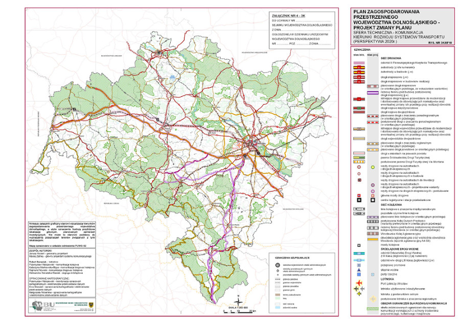

Polská vláda zatím sice žádné přímé napojení na Wrocław ve svých oficiálních plánech nemá, ale našel jsem mapy územních plánů dolnoslezského vojvodství, které má v zásobě v podstatě tři varianty nových rychlostních silnic. Jedná se o za a) Propojení Wrocławi s rychlostní silnicí S3 zhruba podél současné silnice DK5, která by vedla z Kostomłot do Bolkowa. Za b) To o čem jsem tu psal - čili nová rychlostní silnice zhruba v trase současné silnice DK35, která by zároveň vedla kolem měst Świdnica nebo Wałbrzych a ve Wrocławi se přímo napojovala na existující dálniční obchvat A8. Za c) Prodloužení rychlostní silnice přes Kłodzko směrem na Králíky (tam mají dvě různé varianty trasy).
Vypadá to takhle (ve větším rozlišení 3. mapa zde: http://www.irt.wroc.pl/galeria-30-plan_ ... nnego.html):
