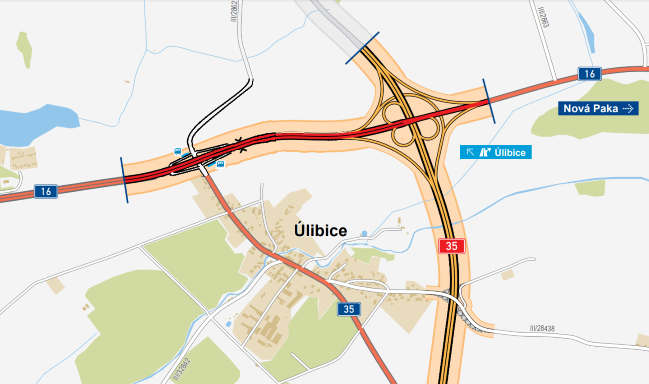

Ač už to tu zaznělo stokrát, tak ten kruháč, ten prostě bolí ... přitom by se nabízelo takové pěkné řešení ...
- MUK Ulibice (2).png (136.58 KiB) Zobrazeno 12223 x

Jestli je něco z Bártovy éry přes co se nepřenesu, tak je to tehle kruháč.
Psal jsem kvůli tomu panu Mátlovi i ministru Havlíčkovi (myslím, že i jejich předchůdcům) třístránkový dopis s ozdrojovanými informacemi ohledně intenzit, historického vývoje této stavby i jednoduchosti lepšího řešení a argumenty proč je tohle trestuhodně odfláklé řešení. Bez odezvy, bez reakce. Je to vlastně i důvod, proč už jsem nad českou dálniční sítí zlomil hůl, přestalo mě to zajímat a nečekám, že se jí někdy dočkáme a už ani vlastně poslední rok nesleduji toto fórum.
O to víc, protože tam velmi často jezdím a v koloně od Nové Paky o nedělích stojím, a to je kolikrát až po odbočku Na Špici (II/501).

Kruháč je hnus, ale proti současné situaci to bude stokrát lepší. Ty čtyřpruhovka od Jičína je naprosto k ničemu, když dnes končí sjetím do jednoho pruhu. To samé kolony od Paky jsou zbytečné, protože chybí bypass. Kdyby ten kruhák aspoň vybudovali s předstihem zvlášť, když se jim úlibický obchvat pořád vleče.

Spíše bych to otočil. Když už se to bude muset překopávat a žádat znovu o UR (je jedno kvůli čemu), tak by se ten kruháč mohl změnit na MÚK nebo obyčejný most bez napojení.
Když to přeženu, tak sem se mohl klidně dát tvar MÚK Plotiště. D35+I/35 jako hlavní trasa, polopřímá rampa pro D35>Jičín, jízda po samotné I/16 klidně po velkém kruháči uprostřed MÚK a do něj připojená klidně nějaká "polňačka".

Zůstala tu pořádná dálniční křižovatka, ale z ní jedním směrem následuje kruháč a druhým směrem 3-pruh.
Popravdě se mi třeba vůbec nelíbí ta rampa pro I/16 > I/35 směr Liberec (v budoucnu). Je zbytečně honosná a zabírá zbytečně plochy, mohla by vést "uvnitř" té velké polopřímé tak, jak se to staví skoro na všech podobných křižovatkách. Je to zde prostě všechno totální nonsense a tam, kde by takováhle křižovatka byla na místě, se staví kruháče v dálniční křižovatce pro vyloženě změnu dálnice.
A tady pro silnici první třídy (a ještě s kruháčem) takovéhle veledílo, které zabere plochy více jak celá obec vedle.

Ta rampa 16>35 Trutnov>Liberec je dost důležitá. V tomto směru jezdí hodně aut. A to nejen od Trutnova, ale i od Vrchlabí, protože to je přes Jičín rychlejší a pohodlnější, než přes hory. Možná proto je rampa tak "kolosální". A pokud by byla kratší a uvnitř křižovatky, zase by musely být delší oba mosty kvůli připojovacím a odbočovacím pruhům. Prudší stoupání rampy ... prostě to má svůj důvod
Re: D35 MÚK Úlibice
Dobrá beru. Nicméně je smutné, že na vytíženějších uzlech taková není. Prostě u nás se staví podle toho, jak to která kancelář nakreslí (a nic víc se neřeší) a nebo podle toho, jestli na to šáhl Bárta nebo ne.
Nejhorší je, že když se podíváme na uzly ve Slovinsku, Chorvatsku apod., tak je prostě mají postavené často naprosto vzorově, především jsou tam dlouhé a 2-pruhové rozplety. I ti Slováci jsou na tom většinou lépe. A my místo toho, abychom se poučili ze Sedlic či pražského okruhu, kde téměř každá křižovatka má nějaký nedostatek, tak stavíme na křížení dálnic kruháče a obyč přídatné pruhy. (OT).

Nějakej jouda.
Tenhle trojlístek měl být v Plotištích a tvar MÚK Plotiště mohl být klidně tady, včetně napojení té vedlejší komunikace, namísto kruháku na 4-pruhu. A bylo by to. Ne.. my radši naopak, my chceme kruháč do dálničního křížení.
