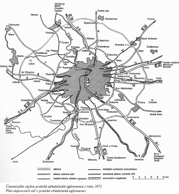

Plán aglomeračního okruhu z roku 1975.
- AglomeracniOkruh.jpg (240.82 KiB) Zobrazeno 13375 x
Re: II/101 (a.k.a. Aglomerační okruh)
Ovšem od té doby se nám "koncepčně" ty okruhy od Zbraslavi po Říčany proklatě přiblížily a u Jesenice spojily v jeden ..
