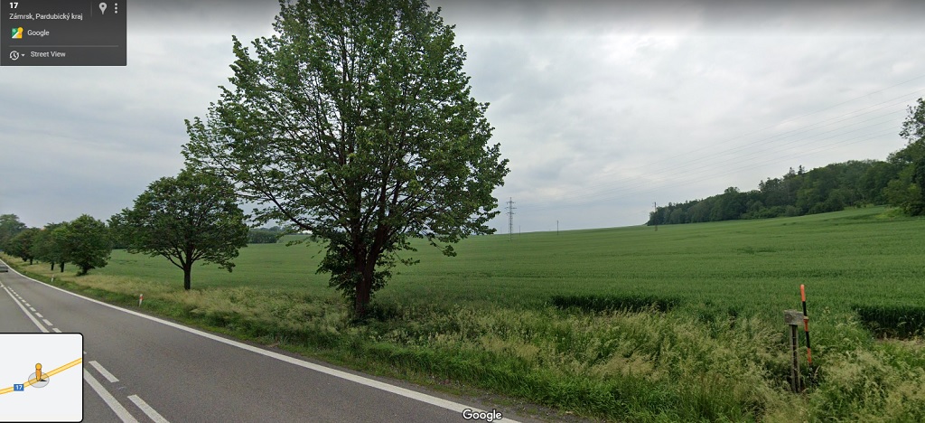

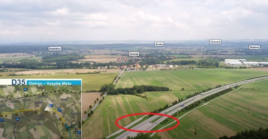

To mi je jasné :D Ale ta provizorní komunikace by podle mě "zavřela" výjezd od těch portálů pro stavební techniku, musela by ji křížit. Určitě nebude ražba probíhat jen ze strany od Ostrova, takže považuji za nepravděpodobné, že by se na to našlo místo a vůle. Navíc I/17 dost padá dolů, ta provizorní komunikace by se musela napojit někde tady, kde je ovšem D35 na náspu. Takže soudím, že poměrně velké převýšení na krátkém úseku. Tím nechci říct, že by se mi to řešení nelíbilo. Ale myslím si, že to je nereálné.
