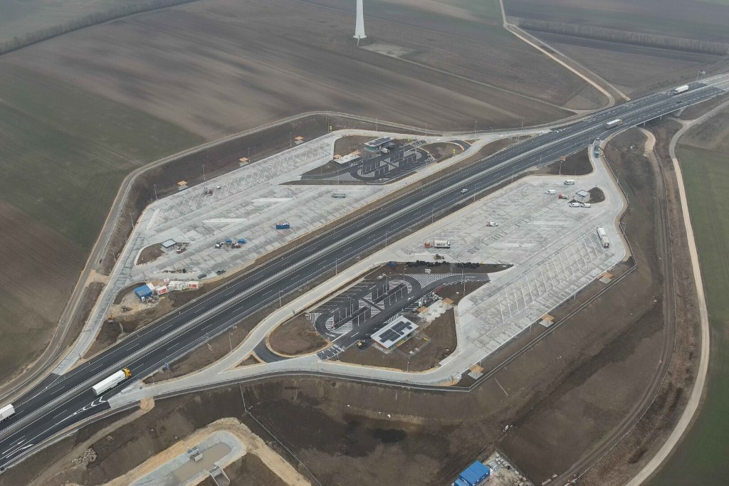

michal píše: 30.10.2024 16:13:38 Co je důvodem pro situování té první řady míst pro NA kabinou k dálnici? Není to samozřejmě jen tady, je to i na těch nových odpočívkách na D11 u Královce. 🤔
Už to tady bylo několikrát vysvětlené (v obecném tématu k odpočívkám), ale asi to nikdo nečte, nehledá a dotazy jsou pořád dokola. Což je ale obecný trend na všech fórech.
Je to kvůli rozřazení do dvou řad stylem obráceného stromku, kdy kdyby stání byla všechna kabinou od dálnice, tak by při projíždění řady mohli využít jen polovinu kapacity, protože po odpočívce nejde jezdit protisměrem a couvání není žádoucí.
Dále ta řada nejblíže k dálnici je většinou u průjezdní komunikace, na kterou je bezpečnější vyjíždět doprava, kdy řidič má lepší rozhled z kabiny.
Pro omezení negativních vlivů dálnice se začaly budovat valy, případně gabionové zdi, které ten hluk a oslnění z dálnice zmírní.

Tak to se omlouvám, že už si nepamatuji, že jsem to tam kdysi četl. Mě to napadlo až teď při pohledu na to video, že jsem nedávno stavěl na A5 u Poysdorfu a překvapilo mě, že tam to mají tak, že se parkuje v obou řadách zadkem k dálnici. Poprvé jsem to zaznamenal na S10 (Engerwitzdorf), ale nevěnoval jsem tomu takovou pozornost. Až teď napodruhé mi došlo, že to začali dělat jinak asi systémově, že kabinou k dálnici mají až tu nejvzdálenější řadu.
Re: [D8] Odpočívky obecně - stav, výstavba, rekonstrukce
Ona ten problém s řazením řeší částečně telematika, jenže ta v době návrhu větší části nových odpočívek byla v plenkách (navíc nemusí vždy fungovat), plus je tu ten bezpečnostní faktor rozhledu.
Na té fotce je zase třeba vidět, že tam není fyzické oddělení dálnice od odpočívky, které má benefit i v neoslňování a utlumuje část hluku i pro osobní vozidla a brání i přebíhání dálnice - nemusí být plot ve střeďáku. Ano je to dražší, ale tam kde val nebo gabion je, mi to přijde lepší, než když tam není.
Vůbec se mi dispozice návrhu na fotce zda poněkud chaotická, protože je to i rozsahu navigace na vjezdu, která by měla být jednoduchá - NA a BUS vlevo, OA vpravo.
