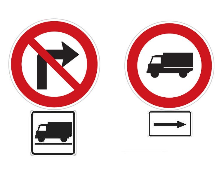

Jaké je správné řešení při kombinaci značek zakazující odbočování nákladních vozidel. B24b + E9, nebo B4 + E7b? Resp je tam legislativní rozdíl?
Re: Projektantské okénko - Q&A
Pokud chcete zakázat odbočení, potom první případ.
Pokud nechcete zakázat odbočení, ale řidiči zakázat vjezd do komunikace za křižovatkou, potom druhý případ.
Prakticky to samozřejmě nemá žádný rozdíl. V prvním případě možná ponecháváte na fantazii řidiče ještě přípustnou možnost, že z nějakého opačného směru by byl pro něj vjezd do ulice možný.
