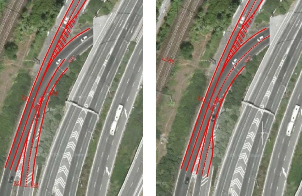

průběžné pruhy tam nějak kdysi byly - resp. rozhodně tam nebyl semafor (před cca r. 2000 ?), ale zkusil jsem to následovně ve 2 variantách

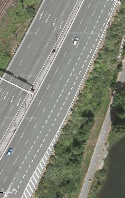

Takhle to tam bylo v roce 1996.

Jan Petzold píše:průběžné pruhy tam nějak kdysi byly - resp. rozhodně tam nebyl semafor (před cca r. 2000 ?), ale zkusil jsem to následovně ve 2 variantách
Díky. To vypadá taky celkem reálně. Akorát dříve než po dostavbě Radlické radiály to tam asi nervat nepůjde kvůli těm kapacitám...

Je ta mapa z roku 1996 veřejně přístupná?

mapman píše:
Proč by nemělo? Do spojnice Smíchov-Barrandov se vjíždí jedním pruhem. Kamiony myší dírou teď moc nejezdí, takže by nedělaly v levém pruhu neplechu.

xcav8 píše:Je ta mapa z roku 1996 veřejně přístupná?
Na pražském geoportálu, archiv leteckých snímků. (Do mapy se nedá odkazovat přímo, proto jako obrázek.)
