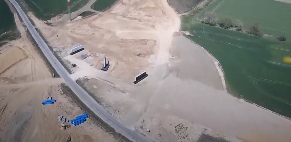

Jen je teda škoda, že při těch chybějících kilometrech naší ZÁKLADNÍ dalniční sitě nemá stát větší zájem na co nejdřívějším zprovoznění těch úseků, kterě se podaří prosít administrativním sítem. Mimochodem z těch leteckých záběrů vypadá násep u Předmeřic v místech přiblížení k I/33 docela vysoký. To tam je takový ďolík, nebo se dálnice žene nahoru jen kvůli tomu jednomu nadjezdu?

No šlo mi o to, jestli se dělá násyp na rovině kvůli nadjezdu, nebo násyp kvůli terénní nerovnosti, která je využita podjezdem. V prvním případě by mi to přišlo absurdní, ale nechci dělat unáhlené závěry na základě leteckého videa.

Michale - nadjezd je na rovině a navíc od něj směrem k Jaroměři terén ještě mírně klesá cca 250 m až k novému propustku. Tam je násep nejvyšší. Tento pohled z hlavní silnice
https://mapy.cz/zakladni?x=15.8095721&y ... itch=0.228
je nyní i trochu strašidelný.

Atos: díky! Není to teda trochu zbytečné, predevším kvůli šíření hluku, vyhhnat dálnici v rovině kvůli jednomu nadjezdu do pětimetrové výšky?
Nemůže být důvodem nějaký ten potok za přemostěním ? Pokud ne, tak také moc nechápu, proč se neudělá mírný zářez nebo čistě vedení po rovině a násyp pro přeložku. Přechod potoku lze vyřešit krátkým zvýšením nivelety a ne mít 1 km před tím 5 m násyp kvůli přeložce silnice 3.třídy. Docela by mě zajímalo, co za tím je, když potom trasa stejně klesá a zařezává se.

michal píše:Atos: díky! Není to teda trochu zbytečné, predevším kvůli šíření hluku, vyhhnat dálnici v rovině kvůli jednomu nadjezdu do pětimetrové výšky?
Obávám se jestli obec nebo kraj by případný most nepřevzali nebo nechtějí převzít do údržby a tak se musel udělat most dálniční.
No to by snad bylo trochu přes čáru, kdyby tohle mělo být důvodem ne ? Takže levá ruka státu prostaví x-násobně více peněz, aby pravá ruka neměla o starost víc při menších výdajích .. dobrý.

Asi těch důvodů může být víc, mně napadají dva - soubėžná stávající silnice je zde jen pár metrů od dálnice a na cestė do Neděliště tak není prostor pro změnu nivelety. A i kdyby byl (trasa D11 mohla přece vést kousek dál), diskutovalo se tu dříve o hladině podzemních vod, takže dolů to asi nešlo. Ale proč nepoužili nadjezd, nevím. Třeba tam něco bránilo odsunutí obou silnic dál od sebe.
To mě napadlo jako jediná možnost popravdě, že není místo na násep pro přeložku, ale přecejen si uvědomme, že tam může být stoupání "trochu" strmější, je to silnice třetí třídy a navíc tam toho místa alespoň na pohled je dost. Fakt je mi to záhadou. Ještě o to větší záhadou je mi to proto, že bilance výkopy vs násypy je velmi negativní, výkopy 707 421 m3 a násypy: 1 627 787 m3, takže by se hodilo ubrat násypů všemi deseti. :? Vody bych v tom nehledal, protože dálnice tu může vést opravdu po povrchu nebo na "mini" náspu a přeložku přes ni přesto převést.

Co se týče toho diskutovaného "záhadného" náspu u Neděliště, mě tak vysoký nepřipadá. A řekl bych, že důvodem proč tu není přes dálnici nadjezd anebo ten vysoký podjezd není více zahloubený - je ten, že dálnice tu vede z celého úseku nejblíže staré silnici. Silnice do Neděliště by musela od křižovatky s 37 buď nemožně prudce stoupat na nadjezd nebo klesat do podjezdu (vytvořit vanu) anebo by se musela posunout celá křižovatka s 37 blíž k Předměřicím a udělat oblouk (zabrat další pozemky).
No, je ještě možnost, že dálnice mohla být třeba 1-2 m pod terénem, protože pak dál k Jaroměři stejně klesá ;) Čili pak už by tu silnice 3.třídy stačilo vyvést řekněme tak o metr výše než je křižovatka s I/33, protože tam ta silnice nyní klesá do ďolíku, ten by se náspem vyrovnal, a směrem k Nedělišti je místa dost na plynulé snížení do původní nivelety.
Násep mi nepřijde nějak zásadně vysoký, ale spíš nadbytečný čistě kvůli hluku, navíc to vypadá, že ta dálnice z obou stran směrem k tomuto mostu stoupá, nevede na rovině, což je další minus pro tohle řešení. Nechat vystoupat dálnici na úkor nějaké přeložky je přece špatně. Pokud to ve videu klame, a niveleta dálnice je naopak díky tomuto náspu a mostu pořád rovná, pak je to řešení samozřejmě na místě.

Já nevím... Chápu, že když byla zafixována hlavní trasa, tak se s tou vzniklou situací v blízkosti I/33 dá asi těžko něco jiného dělat. Nicméně v téhle rovině hnát dálnici kvůli jednomu nadjezdu nahoru mi přijde spíš jako naschvál, než jako nějaké řešení... Mimochodem všiml jsem si základů tohoto mostu (přeložka - Chaloupky - Svobodné Dvory), a musím se přiznat, že mi při tom výhledovém tvaru přeložky umístění krajních podpěr i středového pilíře a ten budoucí závodní okruh na mostě hlava moc nebere. Je to z toho videa od Majkiiho, v čase 1:30 - 1:33.
To bude částečně optický klam a také skutečnost, že komunikace bude dálnici křížit šikmo. Opěry jsou přesně proti sobě, tak jak půjde silnice, ale středový pilíř je ve směru dálnice :D
