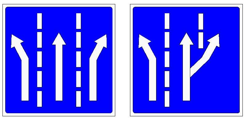

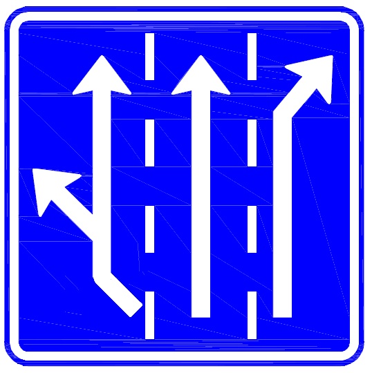

Hlavně by to chtělo vymyslet změnu IP19 tak, aby bylo jasné, které pruhy jsou průběžné a které přibývají.
Jedu po dvoupruhu a předem mnou křižovatka se třemi řadícími pruhy. Jsem v pravém pruhu a chci jet rovně - změní se můj pruh na odbočovací nebo zůstane průběžným?
Někdy se to na místě zdá z fotek přehledné https://mapy.cz/s/2pHH7 ale stačí hustější provoz nebo horší viditelnost a vodorovné značení je vidět teprve z krátké vzdálenosti na rozdíl od svislé značky.
Při "zlozvyku" kdy při jízdě po hlavním směru musí řidič několikrát změnit pruh by pak měl víc času na změnu pruhu a nemusel by přejíždět leckdy na poslední chvíli.

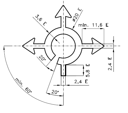

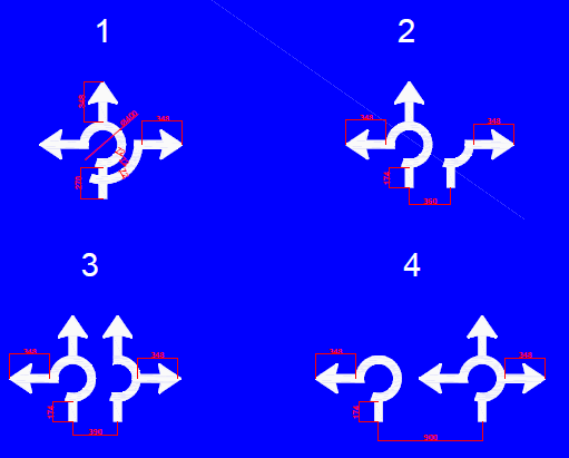

Ešte nemáme finále, ale bude to asi pol na pol - klasická okružka bude mať cca tieto proporcie:
A turbookružky budú mať po vzoru Holandska a iných všade len úzky driek, cca takto:
