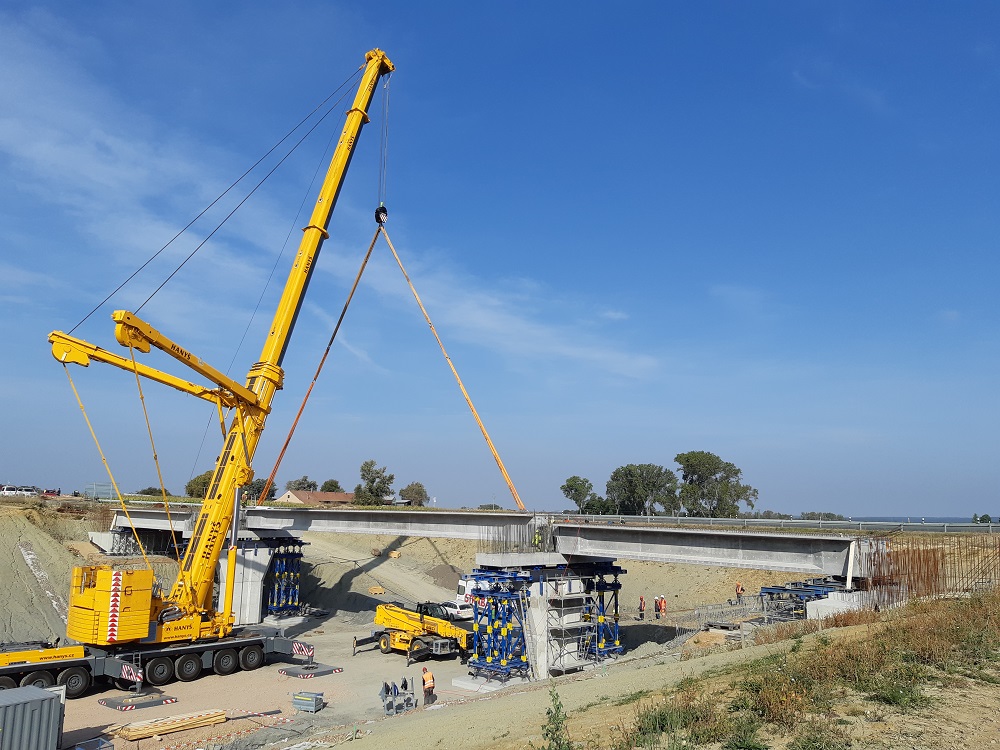

Včera, dnes a asi ještě zítra bude probíhat montáž prefabrikovaných nosníků na most u Časů (SO 225). Po osazení na nosníků na konstrukci a betonáží příčníků mezilehlých příčníků bude nosná konstrukce předepnutá kabely spojitosti. Potom se bude provádět spřahující monolitická deska průměrné tloušťky 0,25 m.

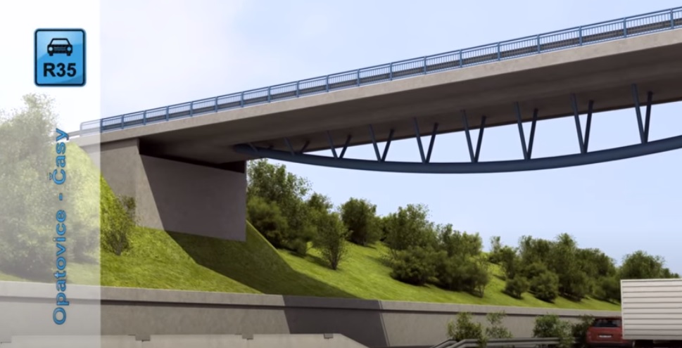

Čili toto tam nakonec nebude?

pravd. ne, jak píše pazve, bude tam převaděč spojitosti :)

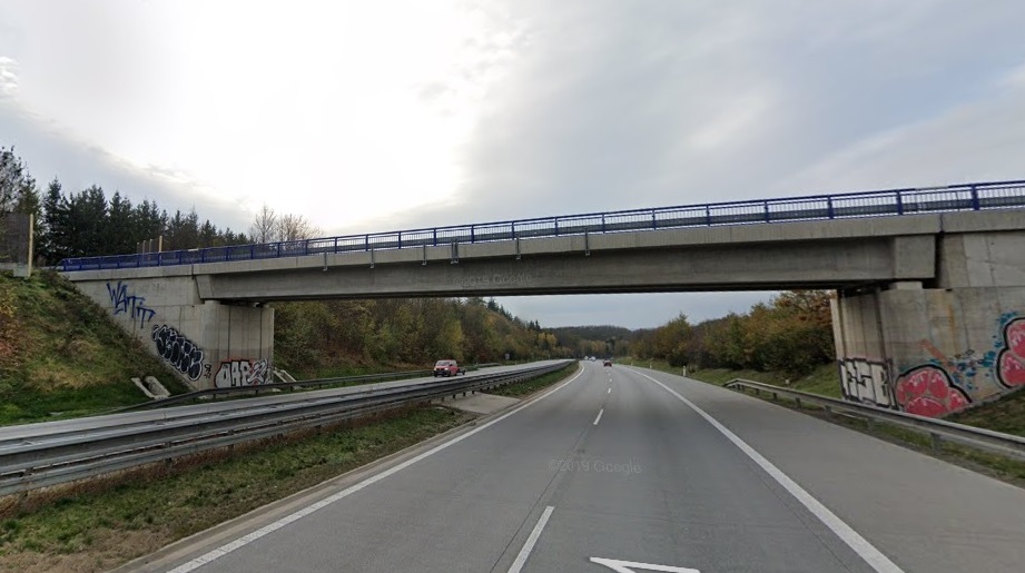

Čili nakonec toto?

Nějaký obrázek bych přidal, ale nevím jak. Pánové, čtěte příspěvky celé - žádný převaděč spojitosti jsme nepsal. :o

Montáž nosníků na SO 225

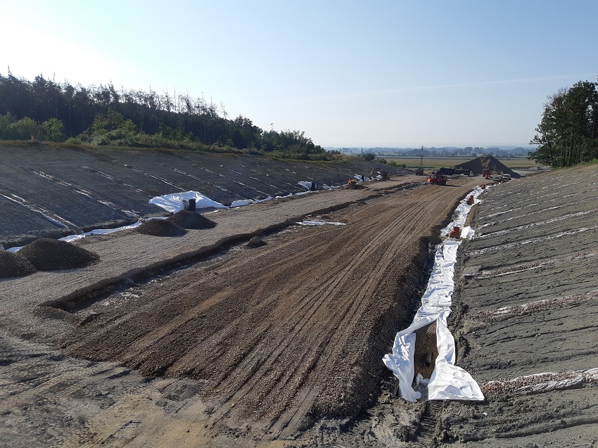

Navážení štěrkodrti frakce 0/32 do hlavní trasy.

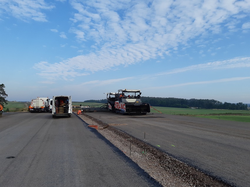

Pokládka VMT.

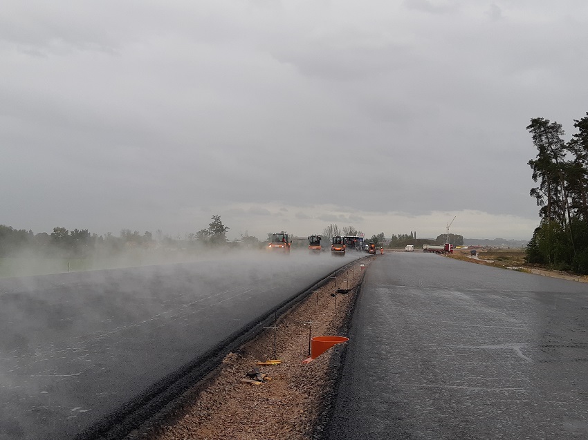

Pokládka VMT.
