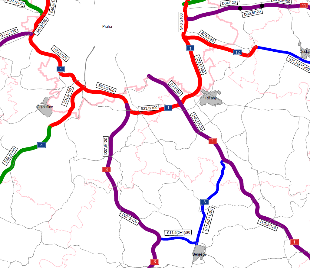

Nevím, kde jinde se zeptat, ale toto vlákno mi přijde nejpříhodnější. Řešilo se to tu již několikrát a důvody jsou mi známy, nicméně bych se rád zeptal, jestli se alespoň začíná zcela reálně uvažovat o rozšíření D1 na 6 pruh v úseku 21-182 po roce 2030? Proklamace o D35 a snížení intenzit na D1 jsou s růstem IAD zcela iluzorní.
Předevčírem jsem si prošel projekty na slovenských dálnicích a sednul jsem si na zadek z modernizace jejich D1 do Trnavy. Tam rovnou zahodily plány na modernizaci na klasický 6pruh a vše do roku 2027 zmodernizují rovnou na 8pruh, včetně odstavného pruhu v CB.
Pokud vím, profil 41,5 se v ČR plánuje na pidikousíčku od MÚK Aviatická po MÚK Evropská. Původně se s tímto profilem počítalo snad od D3 po Vesteckou spojku, ale tam to snad zase nechce MVČR?
Jen pro zajímavost, intenzity na slovenské D1 od Bratislavy po Trnavu dosahují v nejzatíženějším úseku 67 tisíc aut za den. Na Pražském okruhu od D5 po Barrandov jsou intenzity 97,8 tisíc aut za den a s SOKP 511 se pravděpodobně ještě zvýší.
Je mi jasné, že dostat 41,5 na Pražský okruh je naprostá utopie i v následujících světelných letech. Přesto by mne zajímalo, jestli se s uvažovaným rozšířením D1 mezi Prahou a Brnem alespoň uvažuje v úseku 10-21 s profilem 41,5 minimálně v hlavách lidí na ŘSD nebo je to něco, co tuto zemi nadobro mine?
Případně mi odpuste ještě jeden dotaz - umožňuje současná betonová deska rozšířená o 75 cm dle normy standardní 3 jízdní pruhy s doplněním AB odstavného pruhu nebo se s případným rozšířením bude muset vybourat a položit "nová dálnice" v profilu 34,5 m?
Díky

Re: Modernizace D1 všeobecně
Toto je výřez z výhledové kategorizace pro rok 2040, ale z roku 2010 a v některých částech (ve výřezu nezobrazených) už není aktuální. Snad by to mělo pocházet z webu ŘSD, ale teď to nemůžu nikde najít.m@rtin píše:Je mi jasné, že dostat 41,5 na Pražský okruh je naprostá utopie i v následujících světelných letech. Přesto by mne zajímalo, jestli se s uvažovaným rozšířením D1 mezi Prahou a Brnem alespoň uvažuje v úseku 10-21 s profilem 41,5 minimálně v hlavách lidí na ŘSD nebo je to něco, co tuto zemi nadobro mine?
Díky
Je to na webu ŘSD zde: https://www.rsd.cz/wps/portal/web/techn ... pisy/ruzne -> Kategorizace silnic a dálnic
Díky za odkaz. Překvapuje mne, že se nepočítá s rozšířením D7 po Makotřasy. Obdobně zde asi zatím chybí i D10 do Kosmonos a D11 do Poděbrad. K té D7, pokud si vzpomínám, vždy se s rozšířením počítalo a komentovalo se to i při opravě před třemi roky. Údajně se připojováky udělají až proběhne rozšíření. Nicméně MÚK Aviatická s vedením 3+3 pod mostem nepočítá. Přitom dle sčítání je D7 jedna z nejzatíženějších dálnic u Prahy.
Vždyť je to 9 let staré. O šestipruzích na D11, D10, atd. bylo rozhodnuto loni. Bohužel, nikdo se rozšíření D1 na šestipruh v úseku Mirošovice - Kývalka nevěnuje. Je to u ledu.
