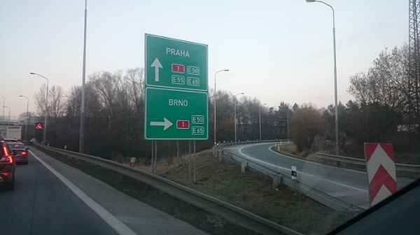

V Nemecku sa v obci spravidla dáva pred križovatku, ale mimo obce vždy za križovatkou. V Itálii a Rakúsku skoro vôbec, lebo tam majú v zákone ustanovenie, že ak vodič z cesty z ktorej musel dať prednosť vozidlám vchádza na cestu ktorú odbočuje, tak logicky vchádza na hlavnú cestu.Honey72 píše:Ale třeba v Německu je jako u nás. V itálii skoro vůbec.
Nemecké značenie uznávam preto, lebo je minimalistické (minimum značiek vo vyhláške od roku 1993 Schilderwaldnovelle). Rokmi sa totiž dopracovali tam, kde sme my teraz - boli preznačkovaní a vodiči už prestávali značky vnímať a rešpektovať ich. Vrátili sa k zásade, že všeobecné pravidlá cestnej premávky nesmú byť duplikované značkami. Toto je jeden zo základných princípov zo zásad používania dopravných značiek.
Nemecké značenie je dizajnovo prepracované - jednoduché, prehľadné, jednotné a najmä v súlade s Dohovorom o cestnej premávke a Dohovorom o dopravných značkách a signáloch. Veci, ktoré nie sú v súlade s Dohovorom (je ich veľmi málo a nie sú to zásadné veci), tak majú na ne legálne schválené výnimky. CZ a SK nemá uplatnenú žiadnu výnimku z Dohovoru a rozporov máme požehnane.Všeobecne o dopravných značkách a dopravných zariadeniach

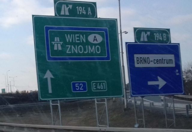

Čo sa týka smerových značiek - Nemci plne rešpektujú Dohovor:
- smerníky sa umiestňujú v križovatke, a nie pred ňou ako u nás v rozpore s Dohovorom (čiže u nich vodič vie kde má odbočiť),
- pred križovatkou sa umiestňujú predzvesti, ktoré u nás sú výnimočne a keď sú, tak sú tak ďaleko, že človek ani nevie ku ktorej križovatke sa vzťahujú,
u nás je v križovatke najdôležitejšia značka IP19, ktorú mimochodom používame v rozpore s Dohovorom (spomenuté vyššie) - má znamenať na viacpruhových cestách so subtrakciou (z niektorého priebežného pruhu sa stáva odbočovací) predradenie sa pred križovatkou, aby sa vodič vedel následne v križovatke správne zaradiť pomocou šípok na vozovke a nie ako u nás: radenie v križovatke, ktoré bez šípok na vozovke je aj tak nepoužiteľná záležitosť - Potom do nich rveme ciele, všelijaké zmenšeniny zákazových a príkazových značiek (viď tie bielo-modré opachy - bilbordy v našich mestách). A úplne to zabíja naša špecialita - vyznačovanie povoleného otáčania v križovatke - v tomto sme na SK experti, takúto blbosť nemáte dokonca ani v Čechách.
- diaľničné smerové značenie (Nemci majú niekoľko tisíc km diaľnic a podobných ciest)
- vymysleli symboly uzla, výjazdu, ktoré postupne prebrali viaceré krajiny v Európe (ale my vieme lepšie ako to má byť správne
- majú do detajlu prepracovanú metodiku smerového značenia aplikovanú v praxi desiatky rokov
Smerové značenie v Nemecku je jednoduché, čitateľné, prehľadné, zrozumiteľné a hlavne intuitívne - človek bez toho aby musel rozmýšľať, vie kadiaľ má ísť. Všetky šípky a ciele dokáže vnímať intuitívne.
Naše staré smerové značenie je všeličo možné, len nie prehľadné a zrozumiteľné. Za všetko hovorí len FETIŠ vyznačovania všetkých možných pohybov v križovatke (pomaly mapa križovatky), miesto toho, aby sme vodičovi ukázali čo najjednoduchšie ako a kadiaľ má ísť k svojmu cieľu. My kreslíme na značky pomaly mapy. Toto sa čiastočne podarilo mapmanovi a jeho tímu eliminovať v nových TP100 a pripravovaných VL6.
Čiže náš systém značenia vychádzajúci z normalizačnej vyhlášky 100/1975 Zb. vo veľa prípadoch v ťažkom rozpore s Dohovorom nie je určite dobrý; jednoduchý a prehľadný už vôbec nie, lebo nerešpektuje ani jednu zásadu moderného informačného dizajnu, jednoduchosti a prehľadnosti.

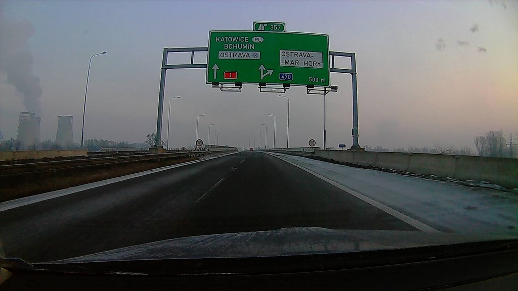

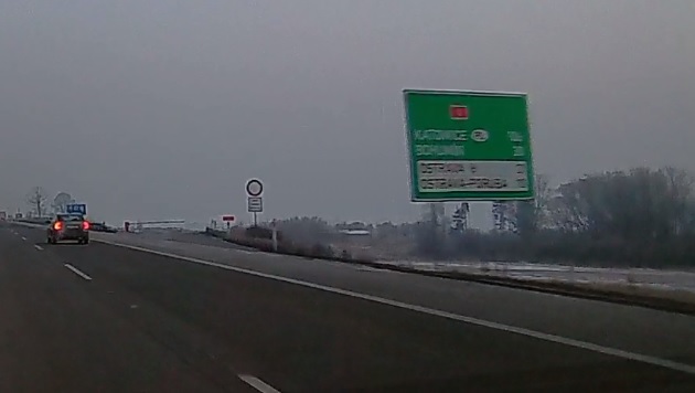

FETIŠ IP19 a posadnutosť pruhovými značkami:
Na SK sme to dohnali do extrému u nás sú to dokonca od roku 2009 príkazové značky
http://www.dialnice.info/gallery/image_ ... e_id=38796
toto je načo dobré? Radšej keby tam bola normálna predzvesť IS 9a
http://www.dialnice.info/gallery/image_ ... e_id=38795
http://www.dialnice.info/gallery/image_ ... e_id=38797
zníženie počtu jazdných pruhov v pripájacom-odbočovacom pruhu - čo na tom, že pripájací pruh nie je priebežný jazdný pruh, takže nemôže sa jednať o zníženie ich počtu. K tým šípkam, ktoré sú v rozpore so zvislou značkou a dokonca aj samy so sebou, len toľko, že keby tam žiadne neboli, situácia by tam bola oveľa jednoduchšia a prehľadnejšia.
http://www.dialnice.info/gallery/image_ ... e_id=38792
zbytočný bilbord, pričom sa to dá vyriešiť jednoducho značkou C 2a Prikázaný smer jazdy v križovatke
http://www.dialnice.info/gallery/image_ ... e_id=38794
otáčanie sa nemá prikazovať, je to logický nezmysel - otáčanie sa dá len zakázať, mimochodom máme na to značku č. B 25
http://www.dialnice.info/gallery/image_ ... e_id=38790
toto je TOP
miesto IS 10 s nejakými rozumnými cieľmi, totálna hovadina
toto je TOP
