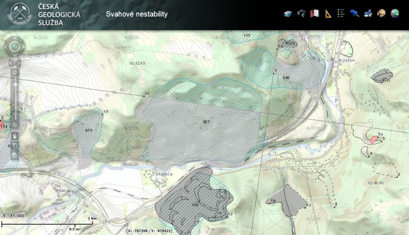

Jen pro informaci ohledne pruchodu uzemim se svahovymi nestabilitami bych chtel poukazat na pruchod D8 pod vrchem Rovny mezi Trmicemi a Stadicemi, kde je situace velmi podobna te pod Kubackou. Ochrana stavby byla provedena jiz v prubehu vystavby na konci 80. let zarubni zdi (nekde jsem videl dokument o ta stavbe..kdyby nekdo mel link, sem s nim). Do dnesniho dne (tedy skoro 25 let od vystavby) nebyl zaznamenan zadny problem....
Pripojuju vyrez ze serveru CGS pro porovnani
