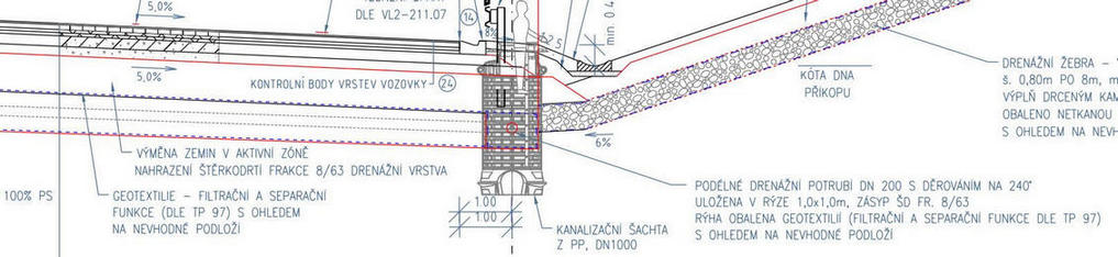

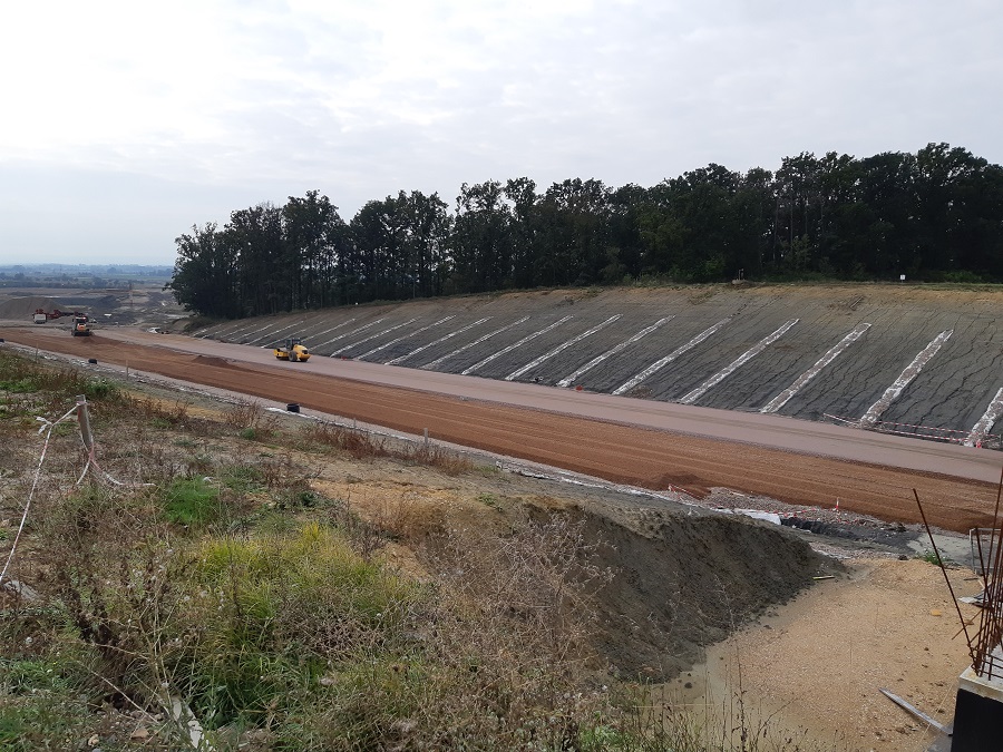

evilcleaner píše:tak šířku rýhy a zásypu pro drenáže by měl vidět každý projektant, který to kreslí v šířce max 0,5 m a pak to tak dá i do výkazu výměr :lol:
Na té fotce je úsek s v zářezu s vysokou hladinou spodní vody. Takže tam nejsou standardní drenáže. Ale drenáž DN200 v rýze 1,0x1,0m. Na svazích jsou vidět i drenážní žebra po cca 8m. Celá aktivní zóna je nahrazená šterkodrtí. A jelikož je to celé v oblouku v 5,0% sklonu, tak tam jsou navíc pod ní ještě příčná drenážní žebra, která stahují vodu z drenážních šachet na jedné straně do kanalizace na druhé (na fotce zleva doprava). Když to přeženu, tak je vlastně skoro i jedno, kolik té štěrkodrti obalí, protože ji stejně mají i směrem do středu komunikace.

theodor less píše:
Xyzc píše: Když to přeženu, tak je vlastně skoro i jedno, kolik té štěrkodrti obalí, protože ji stejně mají i směrem do středu komunikace.
Na zásyp drenáže se nepoužívá frakce 0/32, která je dle pazve navážena do vrstev.
V aktivní zóně by měla být frakce jako v drenážích (asi 8/63). Vozovkové vrstvy jsou až nad tím.

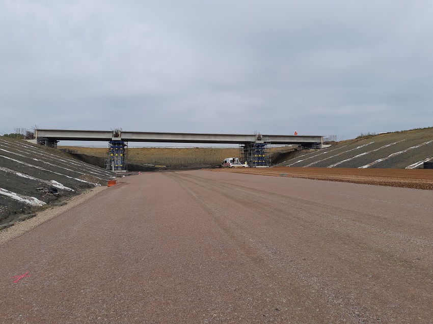

Probíhá příprava mostu na další betonáž - zalívání ložisek polymerbetonem na pilířích.

Navážení a hutnění ŠD 0/32.

Xyzc píše:V aktivní zóně by měla být frakce jako v drenážích (asi 8/63). Vozovkové vrstvy jsou až nad tím.
Drenáži by kameny 63 mm neudělaly dobře. Pokud je použita úzká frakce, jak se to hutní resp. zkouší? Mám pocit, že nám odpoví evilcleaner.

jako zasyp drenazi se pouziva 8/16 resp. 16/32. tento zasyp neni nutno hutnit (i kdyz se to bezne dela) a zkousky zhutneni se na nem neprovadi.

theodor less píše:
theodor less píše:
evilcleaner píše:jako zasyp drenazi se pouziva 8/16 resp. 16/32. tento zasyp neni nutno hutnit (i kdyz se to bezne dela) a zkousky zhutneni se na nem neprovadi.
Díky za reakci a ještě poprosím na názor na hutnění a zkoušení aktivní zóny, která má být dle Xyzcstejná jako v drenážích. Uvádí sice frakci 8/63, která je nemyslitelná, ale v případě použití úzkých frakcí 8/16 resp. 16/32 v aktivní zóně vyvstávají otázky na zpracování a zkoušení.
Na standardní drenáž se sice používá 16/32, ale těch "nemyslitelných" 8/63 jsme si nevymyslel. Mají to v dokumentaci (dá se stáhnout na tenderarena.cz, jako všechno).
Vzhledem k tomu, že každá PD projde násobnou kontrolou, je podložená předběžným a podrobným GTP, různýma řešeršema GTP, tak snad vědí co dělají.
63mm šutr drenáži moc neuškodí. Dnes už, snad maximálně krom domkařů u soklu, flexibilní drenáž nikdo nepoužívá a pokud má drenáž slušnou kruhovou tuhost, tak to vydrží.
Požadavky na hutnění AZ jsou sice vyšší, než na běžný násep, kde se třeba u roznášecích polštářů u štěrkových pilot používá běžně i 16/63, ale pořád by to mělo stačit. To nic nemění na tom, že 8/63 se bude blbě hutnit.

Děkuji Xyzc za vysvětlení. Já jsem si skutečně představoval flexibilní drenáž. A když jde o frakci 8/63, neměl bych z hutnění strach. Vono se to nějak zaklíní...
