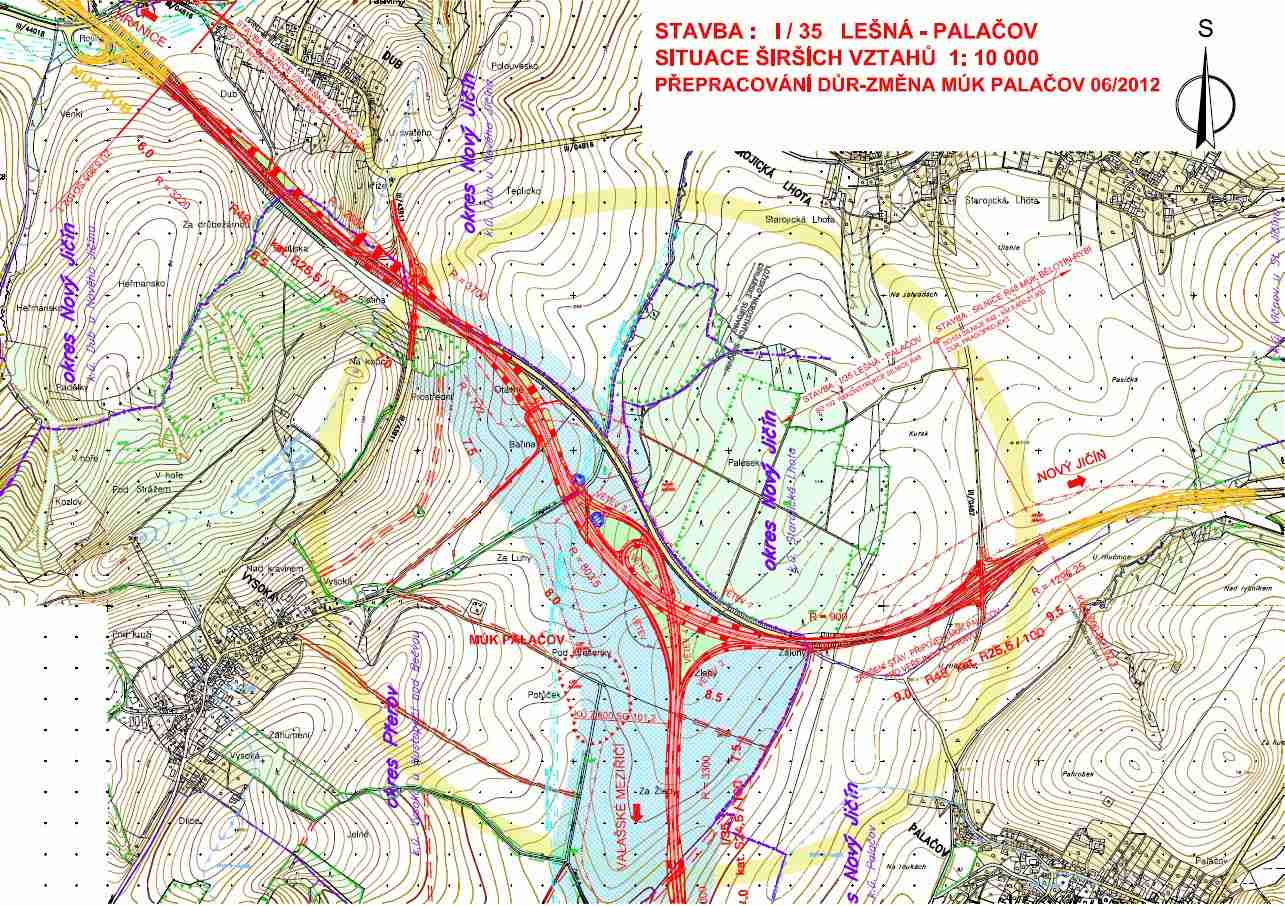

Nová situace v oblasti MÚK Palačov
http://2.bp.blogspot.com/-UfQSAyqSwgM/T ... 600/PS.JPG
Rozštěpná křižovatka byla nahrazena trubkovitou křižovatkou (o 2 mosty méně a kratší větve) a taky se nemusí realizovat zároveň s Palačovskou spojkou přeložka R48, uspora 1,5 mld. Kč. Reálně jen za změnu tvaru MÚK to je 200 mil. Kč. více v článku http://www.hranicke-listy.cz/2012/06/st ... tavby.html
a další materiál http://www.hodslavice.cz/files/zivotni- ... -2011_.pdf stavba bude bez SSURS Poruba a služební křižovatky.

To jsou dobré zprávy :-)

A hodně dobrá zpráva je i ta finanční úspora. Obzvlášť v dnešní době,kdy prachy na výstavbu nejsou... :D :kladivo:

Úspora ve smyslu, napřed je to jedna stavba a teď z ní jsou tři (I/35, R48 a SSURS). Tak kolik uspoříme? :mrgreen:

Jako největší pozitivum beru, že i po přepracování je to S24,5 a nikoliv pouze dvoupruh. Tak snad to tak vydrží i nadále :)

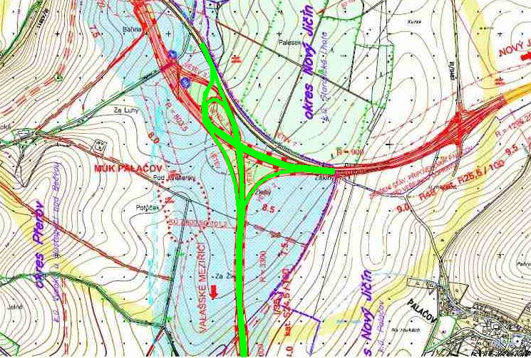

Podle mě tam vznikne ještě ostřejší esíčko než je tam teď a I/48 bude ve stávajícím profilu přeložena jen v délce cca 500m.ale to je jen domněnka. MÚK by měla být vybudována tak jak je po novu nakreslena celá.

Takto nějak si to provizorium představuji:

To ale je včetně realizace přeložky R48, která být nemá. Ale ten Tvůj návrh smysl dává. Ještě bych to doplnil o zachování současné trasy pro směr FM-Bělotín.

Ten bypass FM-Bělotín by zůstat mohl, ale těch 500m přeložky by se stejně realizovat muselo, jinak by to provizorní křížení muselo být úrovňové a to by byla katastrofa. I takto by se ušetřilo dost - cca 3km R25,5 a zřejmě by prozatím zůstala stará MÚK Palačov. Podstatné je, že se změnil tvar té křižovatky a provizorium je možné, protože pokud se sníží cena o 1,5 mld, dost se zvýší šance na realizaci řekněme do r. 2020 (aktuálně v letáku UP 06/2019)

Úrovňové křížení by nemuselo být katastrofa, stačil by kruhák o nějakém slušnějším poloměru :) Jestli to má být jenom na čas, tak to stačí... Ale taky by mě zajímalo v čem to spočívá...

Tak to teda prrr, kruhák ani náhodou, protože to dopadne jako s tím na I/56 ve F-M, který taky byl dočasný a už je tam víc jak 10 let a podle všeho tam bude už napořád.
Degradovat I/48 si teda nenechám, a věřím, že ani MS kraj.

to by by byl na I/48 už druhý kruháč - první je u českého těšína ... a ten mi tam taky pije trošku krev ... mít další u palačova ... no to by byl nářez :D
