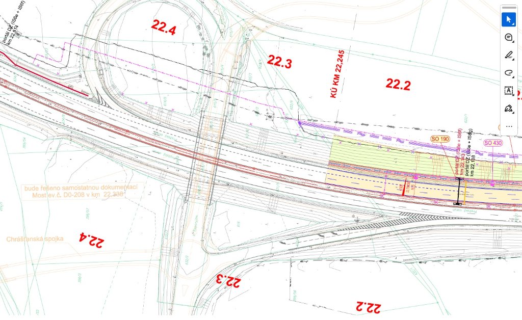

Tohle je v popisku tendru na VD-ZDS na zkapacitnění 515:
Z důvodů podmínky Závazného stanoviska EIA stavby z 09/2020 vydané MŽP, kde je stavebníkovi uloženo nekumulovat dopravní omezení, dojde k rozdělení stavby na dvě Etapy. V důsledku toho budou mosty (nadjezdy) nad dálnicí D0 515 realizovány v předstihu před samotnou hlavní stavbou. Proto je zadáváno vypracování dokumentaci VD-ZDS stavby D0 515 zkapacitnění v Etapách
I. Etapa –nadjezdy nad dálnicí
II. Etapa - D0 515 Zkapacitnění
+ přikládám výřez ze situačky právě na zkapacitnění 515. (tohle bude Jirko ten novější matroš)
Žlutě je tam vyznačeno, že most (a asi právě i okolí) bude řešeno samostatnou dokumentací na most č. D0-205. Takže proto má situačka na zkapacitnění 515 začátek až za MÚK Chrášťany.
Jako .. nevěřím, že by na ŘSD dokázali naplánovat zkapacitnění 515 tak, že by nesahalo hned od MÚK s D5. Tomu nevěřím. :)
Akorát teda k tomu mostu č.205 jsem nenašel vůbec nic, možná to byla tak malá zakázka, že nebyla na TA. Snad příprava probíhá, když se mají dělat v předstihu. Našel jsem jen a pouze toto.
D0 515, Chrášťany.jpg (143.79 KiB) Zobrazeno 3521 x
Příspěvky: 10434
Re: Dálniční uzel Třebonice (D0×D5)
Pardon, jde o most č. 208, ne 205. Už to nejde přepsat. Jinak vše ok.
Ještě upřesním: ono to není na fóru vidět, ale v situačce vedou od rampy MÚK Chrášťany taky žluté čáry podél D0 směr Slivenec. Stejně žluté, jako ten most 208. To se domnívám, že je právě to předělání připojováku z této MÚK, aby mohly být na hlavní trase 3 průběžné. SNAD. :roll:

Aram96 píše: 16.10.2025 17:16:12 + přikládám výřez ze situačky právě na zkapacitnění 515. (tohle bude Jirko ten novější matroš)
Díky, stáhl jsem si to a jen pro pobavení, je to situačka z té samé DUSP 12/2022, kterou jsem přikládal v pdf. Psal jsem o ZP, ale jednalo se o aktualizaci ZP po DUSP. A ve výkrese C1-01_Situace_sirsich_vztahu jsou tam okolní stavby zakresleny jinak než v koordinačce C3-05_sit5 (tvůj výřez).
Podle koordinačky se celá ta větev směr Slivenec nebude překládat. Pořád z toho ale nevyplývá, k jaké stavbě patří, protože žlutými čarami je tam zakresleno hned několik staveb najednou. Přílohy se liší i v trasách na protější straně té MÚK.

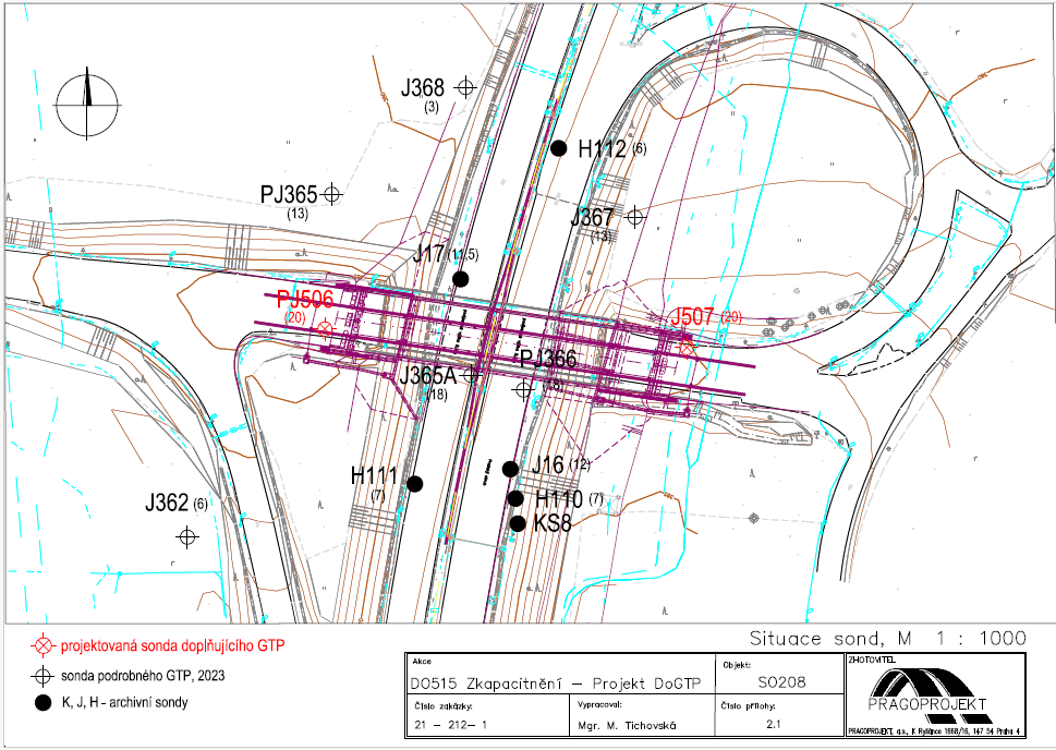

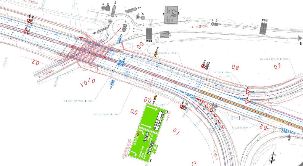

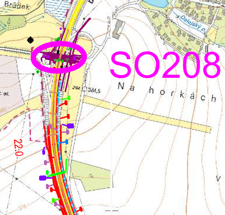

EDIT: V přílohách k tendru na DoGTP jsem si pak stáhl následující situačku k mostu SO 208, z čehož je jasné, že součástí mostu opravdu připojovák nebude. A to ani ve druhém výřezu z přehledné situace, kde je i samotné zkapacitnění. To je hodně divné. A v PDPS k 0. etapě tam je jasně naznačený plynulý přechod z připojováku do pravého průběžného tmavě modrou jako součástí zkapacitnění 515 (VDZ k 0. etapě je světle modrou). Budeme doufat ve změnu v rámci PDPS ke zkapacitnění, ale asi se začínám trochu bát.

K tématu koordinace 0. etapy MÚK Třebonice a zkapacitnění 515ky můžu jen dodat, že se jedná o planý poplach. Stavebně bude vše připraveno na 3 pruhy + připojovací od Chrášťan. Problém je jen v tom, že ani jedna stavba v sobě nemá situaci dopravního značení sloučenou, ale obě počítají se samostatnou realizací.
Příspěvky: 10434
A vozovka se tedy na 3+1 z chrášťan rozšíří v rámci které té stavby ? Už 0.etapy nebo až zkapacitnění 515 ?
JirkaL: jo, to je pravda že žlutě je tam toho hned více naráz, nejspíš i ty přeložky, které jsou v plánu až s tou velkou přestavbou Třebonic.
To rozšíření je zčásti v obou stavbách. Rozhraní staveb vychází právě do toho připojováku.

Prosím jen o krátkou informaci. V etapě 0. bude odbočení od Plzně směrem na Brno dvěma průběžnými pruhy? Nebo v čem spočívá zlepšení? Takže už v místě odpojení od D5 budou dva pruhy na odbočení včetně odbočovacích pruhů na D5?
Nyní je to tak, že jeden pruh je na odbočení s odbočovacím pruhem a druhý začíná "natvrdo" bez odbočovacího pruhu.
Ano, bude tam o jeden pruh navíc. Třetí pruh (pro směr z D5 na letiště) vznikne po odpojení větve, tam už není nutné aby byl odpojen "natvrdo". Je to vidět na obrázku, který se tu už objevil.
