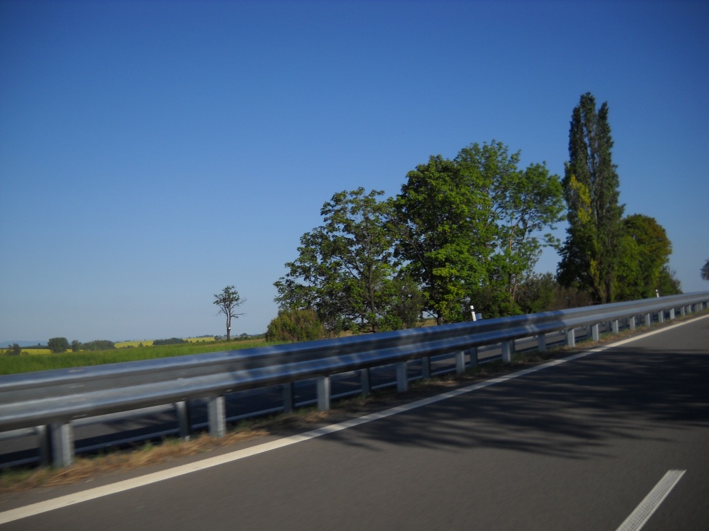

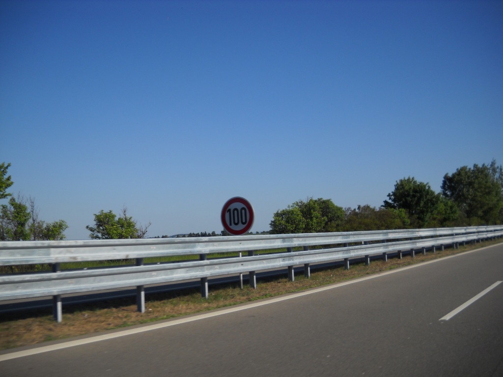

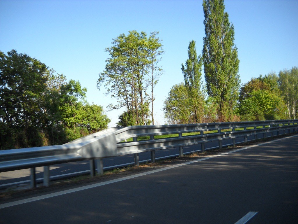

pár fotek různých typů nových svodidel na R46
dvojité na společném sloupku
samostatné svodidla pro každý směr kde je různá niveleta vozovky
změna typu svodidel
změna typu svodidel

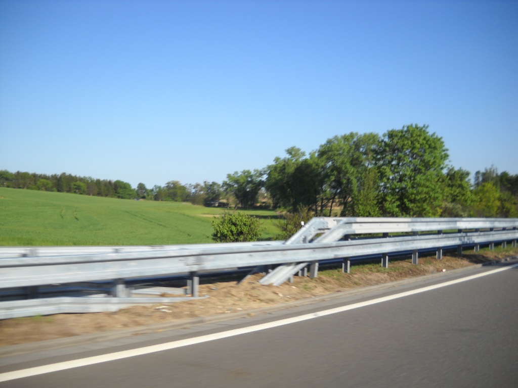

jednoduchá svodidla
jednoduchá svodidla
změna typu svodidel
změna typu svodidel

To je paseka... Takhle bude po nehodě akorát problém je hned nahradit novými.
Příspěvky: 12227
Re: Stavebně-technické nedostatky (připojováky, svodidla atp
Co je to za módu ty dvojitá svodila?
Připadá mi to, že R46 si někdo vybral jako zkušební silnici pro testování různých svodidel...
Příspěvky: 6939
Pokud byla v rámci "promo akce" snížena cena, tak jen dobře 8-)

našel jsem toto PDF, kde jsou tyto svodidla popsány v TP MD
http://www.svodidla-vesiba.cz/dokumenty/TP168-2011.pdf
ovak
Příspěvky: 20
Registrován: 9.9.2011 9:42:47
Příspěvek od ovak »
Ty "dvojitá" svodidla jsou svodidla z Mittalu Ostrava, oboustranná svodidla v kategorii zadržení H2/H3.
Při výměně svodidel na R46 byly předepsány svodidla s min. úrovní zadržení H2. Takové oboustranné svodidla s jednou svodnicí Mittal nedělá.
Btw svodidla v kategorii H2 jsou navržena pro zachycení autobusu o hmotnosti 13 t., při rychlosti 70 km/h a pod úhlem 20 stupňů. Tabulka těchto zkoušek je třeba zde http://www.rrs.erf.be/key-terminology/c ... level.html
To že se dávají do středu min. H2 je dobře a mělo by to být pravidlem na všech nových rychlostkách a dálnicích u nás.

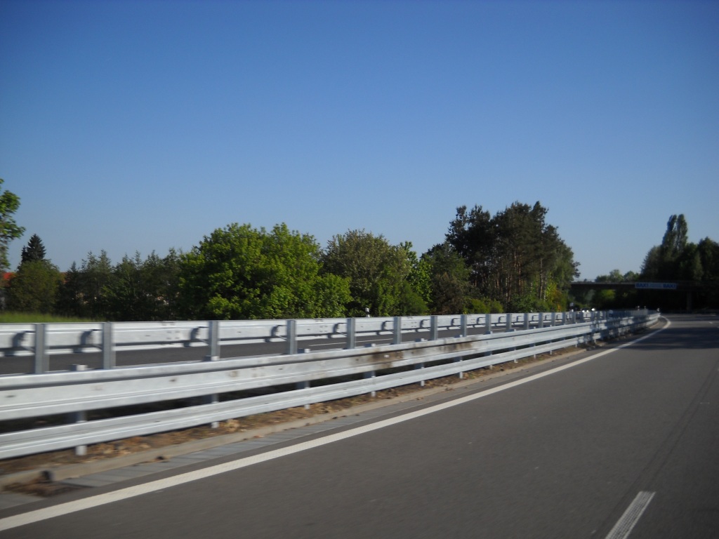

Tak máme v Prostějově na R46 další nový typ svodidel...
mbmat
Příspěvky: 1403
Příspěvek od mbmat »
Už to přeháněj. Stalčilo by kdyby vyměnili stará svodidla.

poradce píše:Tak máme v Prostějově na R46 další nový typ svodidel...
Jsou to tato svodidla: http://www.svodidla-voestalpine.cz/nabi ... h4-silnice
