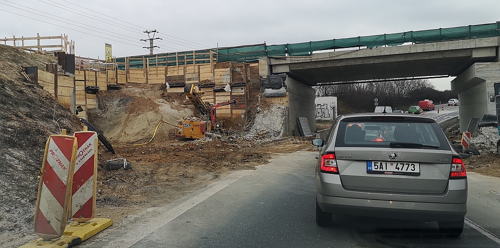

Tak o víkendu byl zbourán starý most na D8

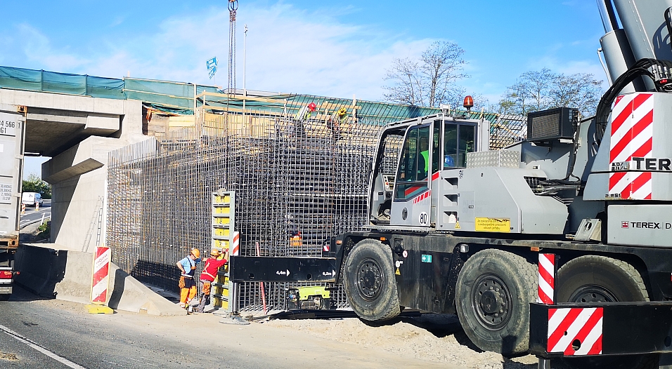

Na železu opravdu nešetří, armuje se pravá strana mostu
Nerolama
Re: MÚK Zdiby + úpravy D8 u Prahy
...asi aby to udrželo i ty tramvaje:o))

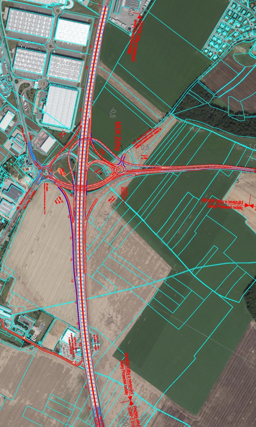

D8 MÚK Zdiby a navazující úseky Prosecké radiály
oznámení EIA
https://portal.cenia.cz/eiasea/detail/EIA_OV1229

To se pod D8 bude stavět ještě jeden most, nebo se ten nově postavený bude bourat, aby se tam vešly 4 pruhy?
Vypadá to trochu jinak, než v prvním příspěvku tohoto tématu :)

Majkii píše:Vypadá to trochu jinak, než v prvním příspěvku tohoto tématu :)
Bohužel bych řekl, že hůř, KO jako úlitba pro Sedlecký :/

Ten kruhák není úlitba Sedleckým, ten je tam kvůli tomu, že přes MÚK Zdiby se má postavit tramvajový most prodloužené trati a na této straně MÚK se má postavit multimodální přestupní uzel (P+R, tram, bus). To už tu taky někdy bylo i s obrázky :)

Ne, 4pruh se tam nevejde, ale severní opěry mostů jsou postaveny tak, aby se jednoduše upravily na pilíře. Prostě se při rozšíření jen postaví nový most vedle. Stejně se musí stavět i nové mosty pro rampu ME-PHA.

mapman píše:Ne, 4pruh se tam nevejde, ale severní opěry mostů jsou postaveny tak, aby se jednoduše upravily na pilíře. Prostě se při rozšíření jen postaví nový most vedle. Stejně se musí stavět i nové mosty pro rampu ME-PHA.
Tak proto byl ten pravý pilíř tak proarmovanej(moje foto z 26.4) on bude uprostřed

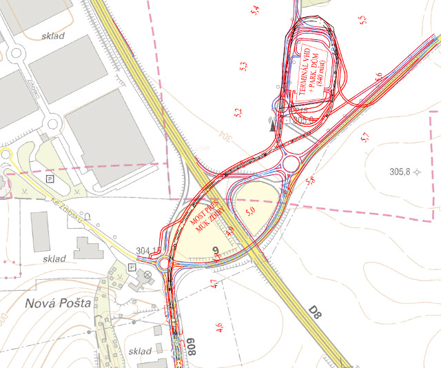

Děkuji
vidím tady další variantu MÚK, například tam není flyover rampa z I9 na D8, která by kolidovala s TT
