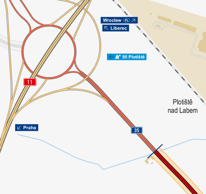

Xyzc píše: 28.5.2024 14:00:39 A MUK Předměřice by mohla být jako MUK Časy na D35.
Arame, předpokládám že MUK Předměřice připodobněnou k Časům měl Xyzc na mysli napojení tangenty na I/33, nikoliv na D11. Na D11 rozhodně úsporná trubka jak píšeš. MÚK Předměřice s I/33 stačí jen poloviční "Časy", tzn. nájezd z I/33 na tangentu pouze směr východ a naopak, propojení I/33 s D11 přes tangentu je samozřejmě zbytečné, to ať rozhodně jede přes OK Plotiště

PetrN píše: 29.5.2024 13:35:09 Arame, předpokládám že MUK Předměřice připodobněnou k Časům měl Xyzc na mysli napojení tangenty na I/33, nikoliv na D11. Na D11 rozhodně úsporná trubka jak píšeš. MÚK Předměřice s I/33 stačí jen poloviční "Časy", tzn. nájezd z I/33 na tangentu pouze směr východ a naopak, propojení I/33 s D11 přes tangentu je samozřejmě zbytečné, to ať rozhodně jede přes OK Plotiště
Ano, myslel jsem to tak, že by se severní tangenta provizorně napojila přes OK na I/33, větve by k I/33 zklesali z náspu. Plocha v UPD to umožňuje. Až po aktualizaci ZUR a navazující přípravy by se zkompletovala MUK Předměřice do tvaru MUK Časy (mosty přes I/33 a větve od dálnice) a pak chybějící kus tangenty k D11 + trubkovitá MUK.

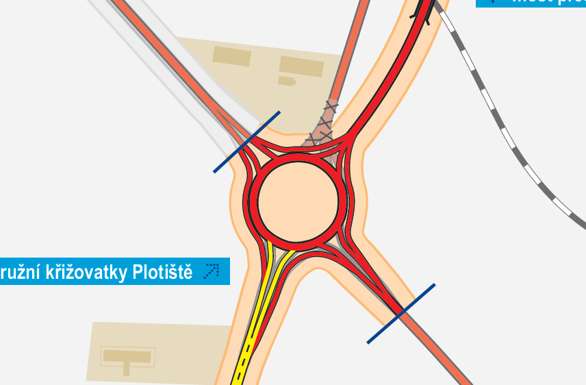

Tvar MUK Plotiště celkem zazdil možnost dodělat kolektory. Museli by se na každé straně dostavět nové mosty přes trať a ze západního kolektoru asi rovnou přímou větev na JC. Jenže narvat kolektory pod most do Světí by byl oříšek a nejspíš by se musel nahradit. Nejjednoduší by byl souhlas s odchylným řešením a jenom propojit přídatné pruhy MUK Plotiště, MUK tangenty s D11 a odpočívky Předměřice. Jenže to je celkem prasárna a těžko by to prošlo.
Obejít ČKD ze SZ a napojit se přímo do OK v MUK Plotiště, jak namaloval Tomáš Němec by bylo dost neštastné řešení. Podejít trať a pak semidirektní rampu, to je fakt skoro na tunel, vrchem by to bylo podobně komplikované. Od té semidirektní rampy po OK je cca 100m, takže to nastoupat/naklesat znamená vn tak 40 km/h. Napojení do OK by byl zároveň slušný zářez do kapacity OK, zrušilo by to bezkolizní napojení od HK na Jaroměř.
lordlee: nemyslel jsem to tak, že tangenta napojená do D11 převezme dopravu na letiště, co by jinak jela přes Koutníkovku. Tam by nikdo přes město nejel jak píšeš. Ale naopak, že tangenta přímo od D11 by z Koutníkovny vzala ty, co by jeli do města (vnitřek II. okruhu, Slezké, skladištní oblast) a díky tomu navrženému závleku by se jim nevyplatilo jet na tangentu a jeli by přes město. Po napojení přímo na D11 by jeli po tangentě a sjeli na MUK s II/308 (případně i v menší míře u Letiště nebo MUK Koš). Pokud se tangenta postaví tak, jak je navržená, od MUK Plotiště na Slezké všichni pojedou přes město. Pokud by se napojila přímo do dálnice, většina by jela po tangentě.
Každopadně tohle se mělo řešit v roce 2012, kdy se dělala změna UR na MUK Plotiště. Tenkrát to ale Bruna a vedení města vidělo jinak a o přímé napojení nestáli.
Dnes už je pozdě a při tomhle tvaru MUK Plotiště nevěřím, že k nějaké změně na tangentě dojde. Přímé napojení + tangenta jako polovina S24,5 (s rezervou na dostavbu jako PCE - Chrudim) by bylo rozumné řešení. Jenže by to nebylo levné a přestavovat něco, co stojí pár let vypadá mediálně blbě. A vzhledem k absenci strategického a dlouhodobého uvažovaní, vše zůstane tak jak je.
Nezbýva než se utěšovat tím, že Brunu nahradí někdo, kdo přenechá dopravu specialistům na dopravu a bude se držet jen svého kopyta. Pak už by se nemuseli opakovat přešlapy jako OK Koruna, MUK Plotiště a severní tangenta do I/33.

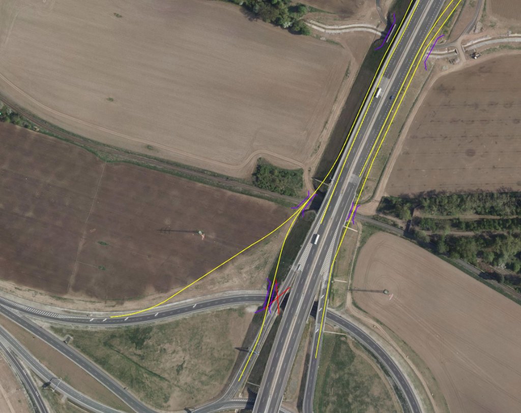

Aram96 píše: 30.5.2024 9:52:57 kdyby se opravdu někdy měly dodělávat kolektory i přes MÚK Plotiště, tak to by stálo za to opravdu alespoň něco z té prasárny přestavět na vyhovující stav. Já myslím, že to je naprostá utopie, to se dříve bude předělávat křížení Sedlice D11xD35 a ani tam se zatím nic neděje. :D
Přes celou MUK by se kolektory tahat nemusely. Zkusil jsem malováni a šlo by to i bez toho. Jen by ve směru PHA-TRU byly dva výjezdy 800 m od sebe.
Mosty by se museli shodit dva (na větvi od TRU na JC a most do Světí). Přesypaný most přes Melounku by šel rozšířit. Byly by potřeba dva mosty přes trať a jeden přes semidirektní rampu PHA-JC.
Pokud by to mělo jít etapovitě. Tzn. zatím postavit jen na I/33 a výhledově protáhnout na D11. Pak se musí MUK na I/33 umístit východně od I/33, západně není plocha v UP. Trubka je na 60km/h na všech větvích krom vratné, kde je 40km/h. Kolem světské svodnice je lokální biokoridor, tak sem ho obešel spodem. OK v MUK Předměřice má průměr 100m.
Kolektory jsou 2 pruhové (schematicky jsem to tak dal i do mapky), u MUK Plotiště zapojené do stávajících přídatných průhu, druhé pruhy jdou do a z OK.
No a kdyby to prošlo bez kolektorů jen propojením přídatných pruhů, tak by to byla naprostá pohoda a nebylo by to o tolik drazší než nějaké rampy přes OK u ČKD apod., co se dřív vymýšlely. Pokud by se to udělalo takhle místo nahrazení přejezdu u ČKD nadjezdem, tak by to asi bylo i levnější.

Xyzc: Nápad dobrý :ok: takhle mě to nenapadlo. Nicméně už to vyžaduje přestavbu leckterého mostu no. Ta dvě odbočení za sebou nejsou ideál, ale povolit by to jít mělo.
Jestli prostorově odpočívka nezvládne kolektory, pak by se nabízelo “složené řešení”. Tento návrh mezi křižovatkami a pak mezi tangentou a odpočívkou přídatný pruh. Kdyby to bylo, jak nakreslil Xyzc, pak by byl opravdu i dostatečně dlouhý. A to dost možná dostatečně i na normy současné..
