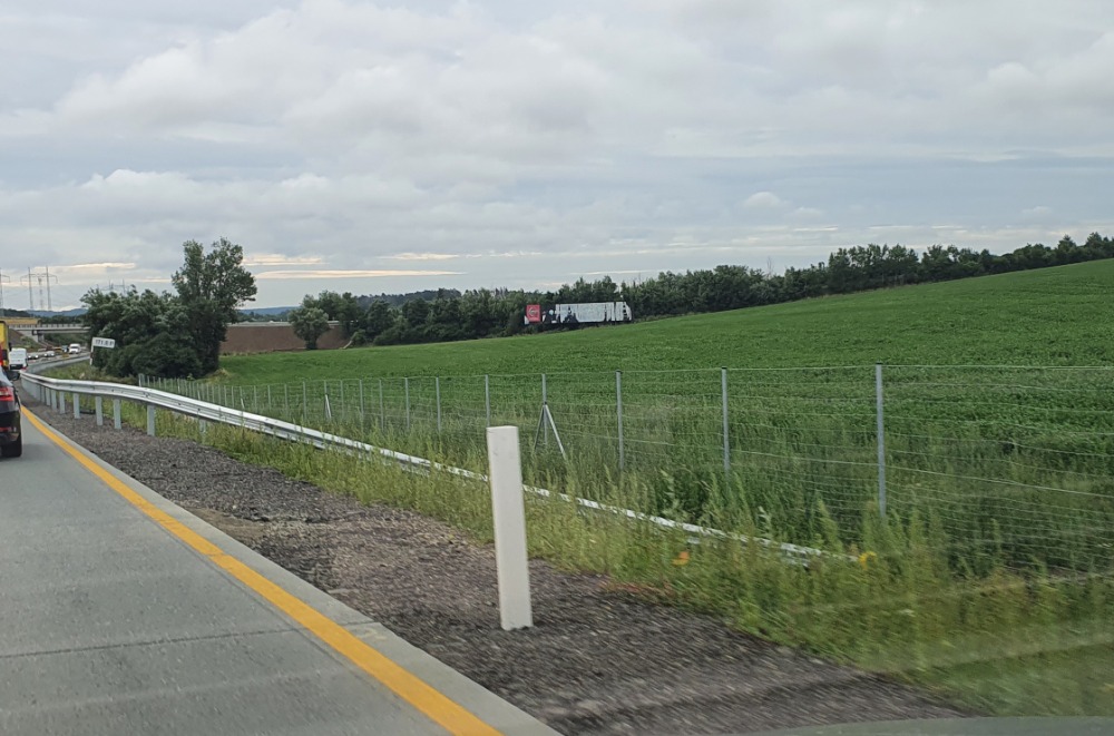

Tahle svodidla k něčemu jsou? :shock:
Re: úsek 23, MÚK 168 Devět křížů – MÚK 178 Ostrovačice
Ano, jsou, neb jsou aktivní až od místa, kde stojí oktávka. Část svodidla blíž ke kameře je jen začátek.
Když svodidlo začíná u silnice ve výšce, při kolizi propíchne auto, to nechceme. Pokud svodidlo začíná v zemi u silnice a zvedá se do výšky, při kolizi vymrští auto do vzduchu, to taky nechceme. Tohle je asi jeden z dalších pokusů, jas se začátkem svodidla naložit.
