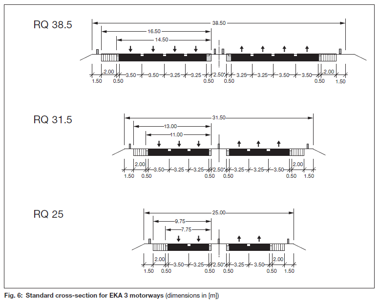

Celá tá D2 sa prebudováva na mestskú diaľnicu podľa RAA kategória EKA3 priečny rez RQ 31,5.
Slovenské normy STN 736101; 2024 takúto kategóriu samozrejme nepoznali a ani nepoznajú.
Podľa našich odborníkov zo Žilinskej univerzity má diaľnica v intraviláne vyzerať ako v extraviláne. Nikto nechápe prečo, ale také je nastavenie u nás. Predpokladám, že v ČR je to podobne.
Našťastie u nás STN nie sú záväzné a tak sa môže projektovať a stavať podľa RAA.

V Česku dálnice v intravilánu reálně nemáme. Pokud by měla vzniknout, tak se může teoreticky použít norma 736110 pro místní komunikace, kde jsou i kategorie pro místní rychlostní komunikace. Pro šestipruh vychází kategorijní šířka 31,5 m.

Áno, a to je presne o 2 metre viac ako požadujú Nemci. Ale ako diaľnicu to označiť asi nejde, či?

No čekal jsem že ty tři pruhy budou spíše ve variantě bez odstavného, ale pokud to bude takto dle RQ31,5 tak jedině dobře. RQ31,5 odpovídá CZ/SK teoretické kategorii D29,5 tzn. oproti výchozímu stavu D26,5 jde o rozšíření o 1,5m na každé straně. Nepřijde mi že by se rozšířilo o tolik, nebo ano?

Rozšírilo sa o 1,5 na každej strane ale 0,5 m tam zaberajú tie PHS, zároveň SDP sa redukuje zo 4 m na 2,5 m.
Takže sa ešte bude riešiť či sa pruhy dajú na 3,25 m a bude odstavný alebo zostanú všetky 3,5 m a nebude plnohodnotný odstavný pruh.

super, díky za doplnění. Ty tři pruhy teda předpokládám ve směru na Brno od připojení u Orlenu (MUK Polianky) po odbočovák z MUK Lamač, kde bude průběžný přecházet v odbočovák? V opačném směru přejde připojovák z MUK Lamač v pravý průběžný až po odbočení do centra (kolektoru) za OMV? Jak do toho bude zakomponováno připojení rampy Janka Alexyho, tak jak nyní kdy bude krátký průplet 3+1 po odbočení na OMV? Nebo se to u Lamače nachystá na 3 průběžné + odbočovák, kdy levý rychlý pruh bude ukončen v prostoru MUK? I na tomto asi bude záviset šířka prostřední pruhu jestli 3,25 nebo 3,50m s ohledem na provoz kamionů, že?
