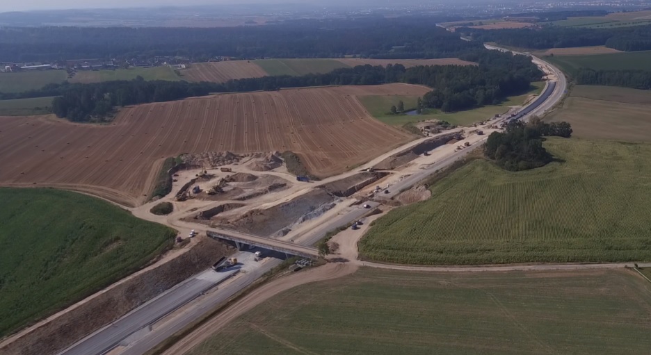

Proč se jde v hlubokém zářezu takto do hloubky? Z okolní situace mi to není moc jasné. Nějaký produktovod?
Re: 0309/II Ševětín - Borek (výstavba)
Bude tam odpočívka.
Pohled směr ČB.
směr ČB - detail.jpg (262.93 KiB) Zobrazeno 6792 x
Ten odstřel se dělal za mostem kvůli tomu, že před mostem bude odpočívka? Lze to zdůvodnit prosím přesněji? Tohle mi momentálně přijde jako vysvětlení "protože bagr" :D :) On se bude most stavět znovu, ale blíž k ČB?
Most bude posunut.

A ta odpočívka nešla posunout víc směrem na Prahu, aby se ten most nemusel bourat a dělat znovu? Kousek dál je sice 110 kV + 400 kV, ale možná by se to tam ještě vešlo. Co je tam za ten produktovod? Dělat nový most za 100 mil. pro polní cestu mi přijde dost nehospodárné.
Samozřejmě, že to bylo prověřováno, ale VVN a produktovod mají ochranné pásmo proto musela být odpočívka odsunuta, hlavně kvůli kolizi pravé ČSPH s ochranným pásmem VVN, což je vidět i ze situace.
Most rozhodně není za 100 mil. Kč, odhadovaná cena je 11,5 mil. Kč.

Ten most by stejně nemohl zůstat - nevychází délkově, neboť se niveleta dálnice musí zahloubit kvůli jinému poloměru vrcholového oblouku (nová norma). Produktovodem je potrubí na benzín / naftu ze Smyslova na Včelnou pro sklad Čepra (ten ale zůstává kde je). A odstřeluje se pro odvodnění budoucí odpočívky.
