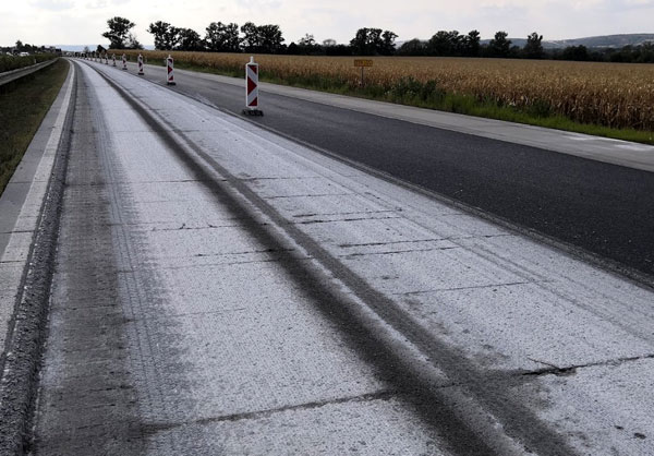

Test á la D5 u Rozvadova, zfrézováno asi 5 cm betonu, který měl pouze trhlinky, jinak by deska měla být zdravá. Pokud by to drželo, mohlo by se to zde použít v masivnějším formátu.
Nemáte fotku?

Hloubka 5cm
Re: [D1] Opravy a údržba dálnice mimo modernizaci
To CB teda na těch spárách moc zdravě nevypadá.

Cílem je zabránit tomu, aby se degradace v horní části desky prohlubovala do zdravých částí desky. Narušený vršek se sejme a nahradí se asfaltem, který bude možné lépe pravidelně udržovat. Jak píše hh, je to pokusný úsek.

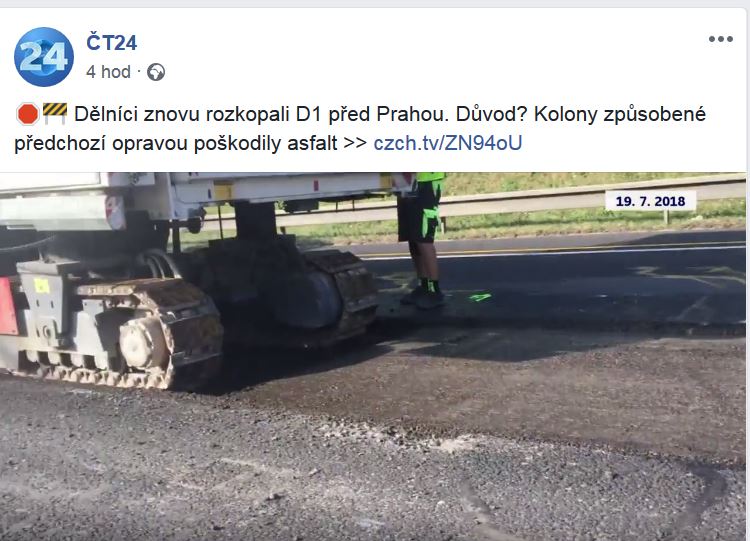

Prý se nový asfalt poškodil kvůli autům stojících v koloně...

Tom od Budějc píše:Prý se nový asfalt poškodil kvůli autům stojících v koloně...
Ne, opravuje se 21 let starý úsek ... viz kilometráž :!:
Tom od Budějc
Příspěvky: 264
Bydliště: u Českých Budějovic
Příspěvek od Tom od Budějc »
Já myslel, že se to týká tohoto... https://www.facebook.com/CT24.cz/videos ... 308708224/
balance
Příspěvky: 2183
Příspěvek od balance »
Je potřeba číst pozorně :!: :roll:
..během posledních prací se totiž výrazně zhoršil stav asfaltu na úseku, který s nově opraveným sousedí

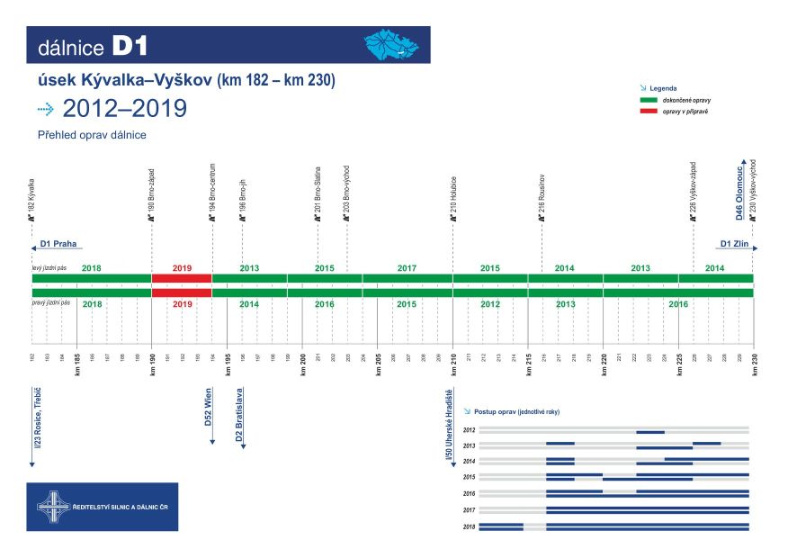

hh - daly by se najak blíže upřesnit a lokalizovat ty dvě "chybné vrstvy" a co se stím bude dělat? Třeba se bavíme právě o tom... Díky
tak tomu říkám hezký pohled, ještě příští rok tu opravu 190 - 194 L+P a máme úsek Vyškov - Kývalka komplet
Existuje i aktualizovaná verze "druhého konce", tedy u Prahy?
Bude se 2019 dělat LP 10-15 a PP 0-10?
díky.
