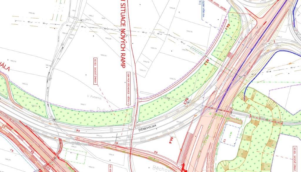

Je vám z té koordinační situace zřejmé, jak se bude řešit "dvojkřižovatka Běchovice"?
martini píše:Je teď hlavně potřeba, aby se na MŽP dostala i kladná vyjádření podporující realizaci stavby, aby mělo MŽP jednodušší pozici při vydávání stanoviska. Kdo co můžete pro to udělejte, čas na zaslání vyjádření na MŽP - Odbor posuzování vlivů je do 22.5.2017.
Martini, myslí se tím vyjádření institucí, anebo i nás, "prostých daňových poplatníků"? Protože například starosta naší obce je bohužel jeden z těch "organizátorů odporu" a na Zastupitelstvu například navrhl vyřazení územní rezervy pro 520 z územního plánu obce...
Ach jo, zatímco jsem to upravoval, tak něco přibylo.. Mně to přijde takové "nedoprojektované". V koordinačkách je každá polňačka, ale řešení napojení na ŠR a Českobrodskou tam je takto...?...
Příspěvky: 12227
Jestli jsem to pochopil správně, má být MÚK Českobrodská uzavřena pro sjezd a nájezd ve směru D1 - Českobrodská, vpravo je navrženo vybudování sjezdu pro otáčení vozidel a vlevo by měly být obě rampy zachovány pro služební provoz.
Ve směru od Černého Mostu bude zachován sjezd a nájezd pro veškerou dopravu.

Mě ten výkres jasný moc není. Nakreslené je to fakt nedokonale.
Bude trasa ve směru ČM - Modletice 3+3, když je tam ta bariéra před odpojením Štěrboholské?
Jak bude řešeno sloučení odpojovacího pruhu z SOKP ČM - ŠR směr centrum s tím přemostěním SOKP od Běchovic a nové I/2 směr centrum?
Podle mě tam není úplně zakreslen nový stav. Chtělo by to pořádný koordinační výkres.
I to napojení na stávající ŠR je zvláštní, nepřijde Vám? Jako že to tam nalepí jak vlaštovčí hnízdo a na stávajícím stavu se nehne ani zrnkem písku? Že stávající pruh ŠR ve směru z centra tam zůstane zčásti ležet bez využití či rekultivace? To napojení rampy od jihu z 511 se prostě nalepí na stávající ŠR a ani se to tam nepřemaluje? Přeci toto všechno ta koordinační situace musí řešit, ne?
