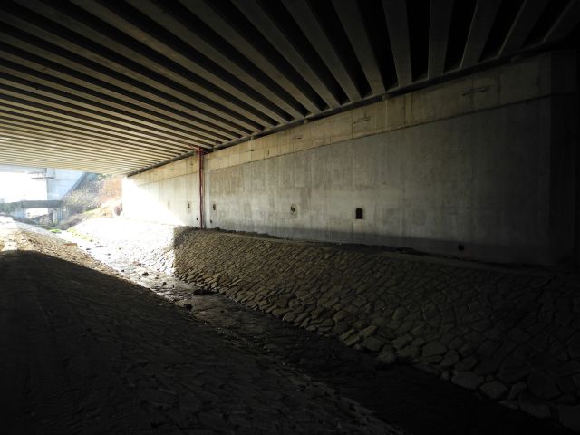

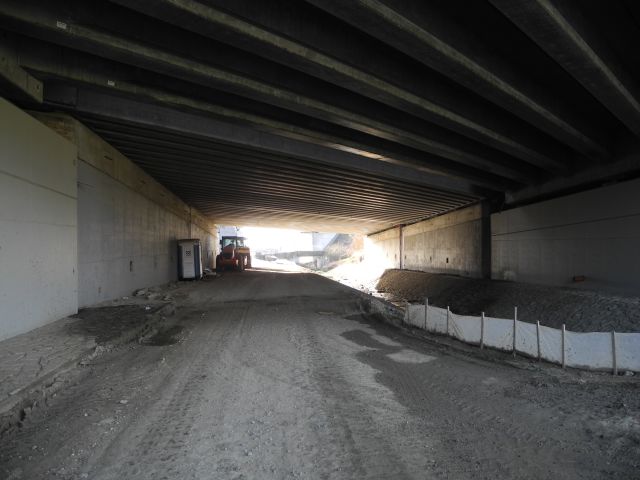

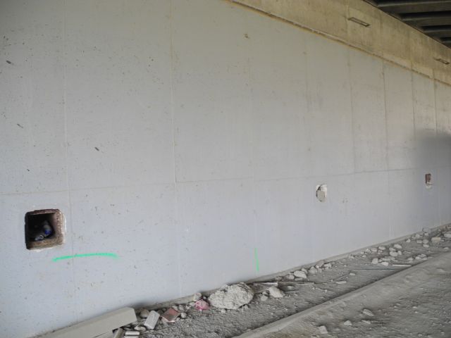

A teď mi řekněte, k čemu jsou ty díry v opěrách mostru D1 (původně D35) přes potok Trnávka u Bohuslavic. Je to v původním mostě hlavní trasy D35, který nebyl v souvislosti s převedením pod D1 nijak rekonstruován, jen byl na něm obnoven AB povrch. Z každé strany k němu byl přistaven další most, po kterých jsou vedeny kolektory (pro odpojení/připojení D35). V předválečných, ale i poválečných mostech to bylo takto vymyšleno k uložení výbušnin pro zajištění snadné destrukce mostu v případě války. Vzhledem k tomu, že se jedná o most někdo z konce 90. let, předpokládám, že účel byl jiný... Díry byly původně zapraveny, mnohé však jsou nyní otevřené a slouží jako skládka odpadků. U nových mostů pro kolektory nic takového patrno není. Tak nevim...

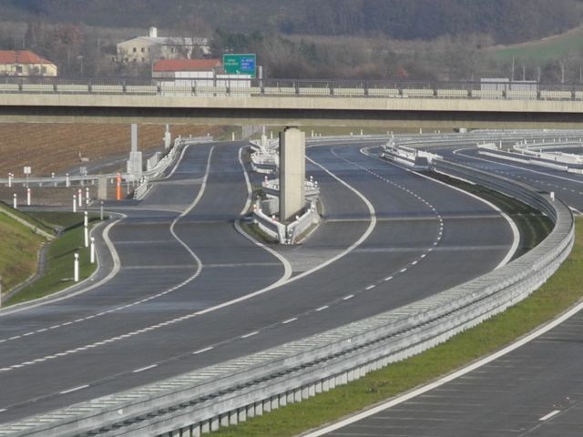

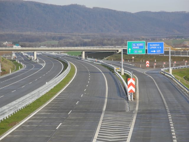

Velice dramaticky vypadající křižovatka u Lipníka nad Bečvou. Tuto prstorovou velkorysost však bohužel kazí fakt, že zde není vybudována vratná větev na Olomouc a musí se použít krajská silnice až k Velkému Újezdu. Kéž by takové postupné a plynulé napojování pruhů byl tam, kde je opravdu potřeba, např na dreiecku u Vyškova D1/D46, u Sedliště D11/D35 a mnohde jinde.

Směr Olomouc je naprosto minoritní směr (kdo pojede při standardních podmínkách z Přerova na Olomouc tudy?), narozdíl od jiných křižovatek nevidím problém v neexistenci přímého napojení na D35 v tomto směru.
Průplety vypadají ok, ne jako tebou uváděné nebo D35/D46 v Hněvotíně, která je celá na facku - mega křižovatka s pidi připojováky a odpojováky.

Ty díry v opěrách jsou na umístění náloží a vyhození mostu do vzduchu. Asi tak posledních 15 let už se nic takového nepožaduje.

zesp píše:A teď mi řekněte, k čemu jsou ty díry v opěrách mostru D1 (původně D35) přes potok Trnávka u Bohuslavic. Je to v původním mostě hlavní trasy D35, který nebyl v souvislosti s převedením pod D1 nijak rekonstruován, jen byl na něm obnoven AB povrch. Z každé strany k němu byl přistaven další most, po kterých jsou vedeny kolektory (pro odpojení/připojení D35). V předválečných, ale i poválečných mostech to bylo takto vymyšleno k uložení výbušnin pro zajištění snadné destrukce mostu v případě války. Vzhledem k tomu, že se jedná o most někdo z konce 90. let, předpokládám, že účel byl jiný... Díry byly původně zapraveny, mnohé však jsou nyní otevřené a slouží jako skládka odpadků. U nových mostů pro kolektory nic takového patrno není. Tak nevim...
Většinou se takto dělají prostupy pro odvodnění rubu opěr a přechodových oblastí, někdy bývají vyústěné skrz opěru a někdy skrz číslo. Ale tady z fotek těžko soudit...
