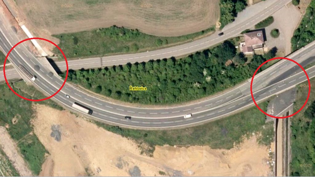

Mělo by se jednat o částečnou demolici dvou mostů (viz obr.) a jejich následné rozšíření pro napojení na nové MÚK Řehlovice. Omezení bude asi jako při nedávném rozšiřování severní části R36 v této lokalitě, tj. vedení dopravy jedním pruhem. Pokud má někdo exaktnější informace, podělte se o ně.

Tady ten most na MÚK Řehlovice je už celkem dost ubouraný.

Btw. proc se ten most pres II/258 vubec boura??? Byl preci postaven tak, aby byl jednou soucasti dobudovane MUK. To se natolik zmenily plany te MUK, ze je nutne ten most prestavet??
Příspěvky: 12229
Re: 0805 Lovosice – Řehlovice
Tvar se změnil. Viz srovnání dle PÚ z roku 198x a dnešní varianty. Ale bylo toho postaveno hodně při výstavbě 0806 a R63.
siesa
Příspěvky: 1244
Bydliště: R43
Příspěvek od siesa »
Lenny, diky za planek. Koukam, ze tenkrat se pocitalo s nemeckym dreieckem...skoda, ze to tak nedopadlo. To soucasne reseni s prudkou vraceckou z Teplic na Usti se mi zda byt nestastne....Ma nekdo nejake informace, proc se podnikla tak vyrazna zmena planu?
P_V
Příspěvky: 1798
Příspěvek od P_V »
Vypadá to že proto, aby se křižovatka trochu oddálila od těch stavení.
