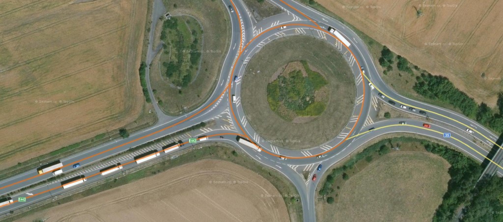

Já hlavně nechápu, jak dopravní inženýr, který tohle místo navrhl vlastně uvažuje. Vždyť vícepruhové KO jsou hlavně proto, že mají více pruhů na vjezdu, aby při volném okénku mohlo toho okamžiku využít víc aut naráz. A tady když proklikávám letecké snímky měly až do "zkapacitnění" v roce 2014 všechny tři čtyřpruhové komunikace zúžení do jednoho pruhu na vjezdu i výjezdu. Což teď prakticky mají také, ale směry v pravo dostaly bypassy. A to ten KO má v podstatě prostor na tři pruhy. To, že Češi neumí obecně na dvoupruhých KO jezdit (s výjimkou Mladé Boleslavi) je jedna věc, ale stavět takovéhle prasárny je věc druhá.
Zkusil jsem tu v editoru načrtnout, jak by ta situace vypadala kdekoliv jinde.
Je to zcela legitimní řešení viz. toto video.
https://youtu.be/9HUhFuw_vpk?t=46
