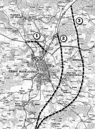

To: michal
Vámi vložená mapka je odkud? Řekl bych, ze je dost schematická. Samozřejmě by se muselo ověřit zda je ještě vůbec kudy dálnici po Lišovském prahu vést. Na mapce je pár míst které znám a je nesmysl, že by tudy vůbec někdy někdo dálnici chtěl vest. Například je zakreslená přes obec Plav. I kdyby vedla okolo, tak z tohoto směru by musel být pěkně dlouhý tunel. Nová Ves, Vidov, Nedabyle jsou v kopci či na kopci.

michal: variantě po Lišovském prahu stojí v cestě hlavně převýšení, domů tam moc nebude nebo se jim lze vyhnout.

Chtěl jsem se tady nejdřív zeptat, jestli tu variantu vlastně vůbec někdy někdo viděl na vlastní oči, nebo jestli je to jen taková ta snová verze, o které se mluví jako o reálné, ale přitom neexistuje. Nakonec jsem zkusil Google a ten vyplivl toto. Ať je to, co je to, je to klasická čára na mapě, která řeší všechny problémy, které schválená varianta v územním plánu vyřešit nedokáže :D

Je to ilustrační kresba z Budějovického deníku asi r. 2012, když se to objevilo poprvé. V zastupitelstvu města to bylo bez úseku u č.3 - využíval se úsek I/34 což byla úplná kravina. Prostě tlustá čára do 100tisíciny mapy, která vše vyřeší. Dokonce o ní Rataj v létě mluvil, že má jakési posouzení.

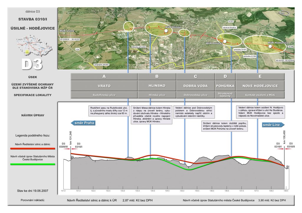

Příspěvek od Nystrom »
ještě přidám k diskuzi varianty podélného profilu v trase D-3 - varianta nad terénem a v tunelu v úseku obchvatu.
profil D3 varianty
profil D3 varianty
profil CB D3.jpg (256 KiB) Zobrazeno 7602 x

Mám pocit, že vzhledem k množství múk na těch pár kilometrech by to mělo být postaveno rovnou jako 3+3.
edit: Myšleno tak, že by pravý pruh zůstal dopravním značením vyhrazen pro místní, prostřední pro NA (tranzit) a levý pro OA (tranzit). Jako proč ne, když do múk R a D v podobě kruhového objezdu můžeme napíchnout i silnici II. třídy :crazy:
Naposledy upravil(a) michal dne 28.8.2014 8:17:22, celkem upraveno 1 x.

Nebylo by řešením těch problémů kolem 4 MÚK, které si jsou moc blízko a moc blízko tunelu, překategorizovat D3 od MÚK Úsilné na R3? 27,5/120 může mít D i R.

S MV je dohodnuto, že výjimku na ty čtyři MÚKy dají. Co se týče průpletových úseků, ty neodsouhlasili, ale šířka tam bude dostatečná, takže by fakticky bylo možné v budoucnu "přemalovat" Stanovisko EIA změnu nivelity přímo doporučuje. Bude však třeba robustní argumentace, protože bude nutné pro stavební povolení získat souhlas MŽP (stavební povolení se bude vydávat po 1.1.2015, kdy již novela EIA bude účinná). Horší jsou teď ty snahy hledat v projektu úspory, to to může dodělat :-(
