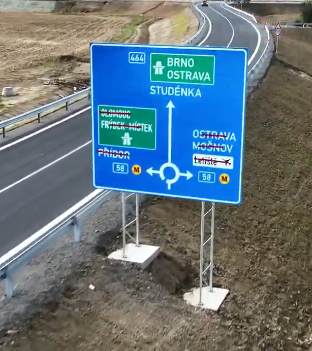

Do Brna po D1, do Olomouce po D48 :crazy:
Re: I/58 Mošnov, obchvat
Co je na tom divného? D48 má dálkové cíle Ostrava a Frýdek-Místek a D1 má dálkové cíle Brno a Ostrava. Je tak koncipovaná z hlediska značení i nasávací oblast obou dálnic. V tomhle bodě se to může jevit jako "zvláštní", ale v kontextu celé nasávací oblasti to nemá smysl značit jinak ;)
160kmh
Příspěvky: 144
Registrován: 20.10.2022 20:26:52
Příspěvek od 160kmh »
Ale oni tím myslí Nový Jičín, Hranice na Moravě, případně i Lipník nad Bečvou a ne Olomouc.
Nový Jičín, není úplně nejlepší dálkový směr, ale dává v tomto případě smysl pro většinu řidičů co tím směrem jedou.
S tím nemůžu souhlasit ;) Nový Jičín tam uvést nemůžou. Cíle se totiž nesmí v průběhu cesty ztrácet nebo měnit a před nájezdem na dálnici Nový Jičín prostě uvedený není. Musíš si tedy vybrat z cílů, které jsou uvedené tady:
https://www.google.com/maps/@49.6461269 ... ?entry=ttu
Brnak46
Příspěvky: 290
Příspěvek od Brnak46 »
Já neříkám, že to je špatně. Ale divné to podle mě docela je, budí to dojem, že po dálnici se jede jinak na Olomouc než na Brno. Kdyby to šlo, asi bych v tomhle místě po D48 uvedl jen cíl Frýdek-Místek. Když už tam teda cíl musí, uvedl bych i tam Brno :D bylo by z toho jasnější, že trasy se za pár km opět spojí.
Hanes
Příspěvky: 1116
Příspěvek od Hanes »
A není to úplně jedno, když dnes každý druhý Vendelín čumí jen do navigace a dopravní značky vůbec nebere na vědomí?
Jedno to není, já taky jako každý druhý Vendelín čumím do navigace po většinu času, ale někdy mám Waze zapnutý jen tak bez navigace, třeba kvůli nehodám, uzavírkám, radarům nebo rychlostním limitům. A pak se řídím značkami.
Zrovna u této tabule a křižovatky by bylo uvedení čísla dálnic vhodné. A jak se řeklo, bez závorek.
