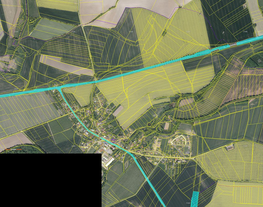

Příspěvky: 2665
Re: D35 Úlibice – obchvat
Jak psal v květnu martas, byly odděleny pozemky. Vykoupeno není zatím nic. Tento nový pozemek nesouvisí se stavbou
plné rozlišení:
stav k 9.12.2023
stav k 29.12.2022
D35 Ulibice, obchvat 2023-12-09.jpg (274.42 KiB) Zobrazeno 3066 x
Hmm. To satelitní městečko přímo u dálnice. No nekup to, když jsou ty pozemky tak levné. Tihle lidé se jistě také zasloužili za házení vidlí.
