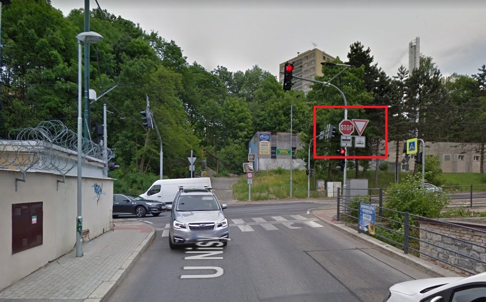

Tady to není přímo vedle zástavby, takže velikost je OK. Podle TP100 je možné jít ve stísněných poměrech ze 175 mm až na 119 mm, což je výška písma na směrácích.

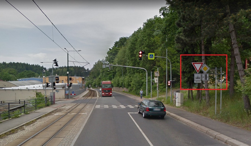

Není toto trošku zmatečné?
Jojo, Jablonec. :-)
https://www.google.com/maps/@50.727316, ... 312!8i6656
Hlavně podle mne i naprosto zbytečné. Když na to teď koukám, tak mi je jasné co tím autor myslel, ale přijet k té křižovatce poprvé, tak asi zůstanu stát zmražený :-)
Na horním obrázku je přece i bez značek podle předpisů jasné, že pokud chci odbočit z hlavní, musím dát přednost tramvaji pokud jí křížím dráhu. A to i když mám zelenou. Ale jestli se to vztahuje jen dráhu uprostřed vozovky si teď nejsem sakra jistý :-)
Na dolním obrázku, tam zase autor řešil, jak dát do jednoho místa značku dej přednost tramvajím a stopku platící ke křižovatce s auty. No nevím, i tam by zřejmě stačila jen ta stopka a nějaké upozornění pozor tram.
Zajímalo by mne, co je pod značkou dej přednost na opačné straně křižovatky ?

HP píše:Není toto trošku zmatečné?
Je :) Kromě toho, že je to značení samo o sobě překombinované, tak vidím i dvě věci, které by chtěly řešit systémově. Jednou se samotná značka P 5, což je sice jedna značka, ale na první pohled vypadá jako sestava P 4 s dodatkovou tabulkou. Než si tedy člověk uvědomí, že "...tramvaji", tak už dává přednost. Možná by bylo lepší, kdyby symbol tramvaje byl přímo v trojúhelníku. Ve vyhlášce 294/2015 bylo pár změn, kdy se symboly z dodatkovek přesunuly do samotných značek, aby se ušetřil plech, škoda, že se podobný princip neaplikoval i na P 5.
A druhá věc je ta, že česká legislativa bere tramvaj jen jako něco, co jezdí po kolejích v prostředku ulice. Jakmile nastane nějaký jiný případ jako je jablonecká trať nebo Slovanská třída v Plzni, tak se na to vymýšlí zbytečně komplikované značení. V Německu nebo Polsku (nebo třeba i v Ostravě), kde je daleko běžnější, že tramvajové koleje vedou podél komunikace nebo úplně mimo uliční síť, jsou na to i řidiči víc zvyklí a pak není nutné, aby se to se značkami takhle přehánělo.

Martin_L píše:
Mě to přijde také překombinované. Vidět vedle sebe hlavní silnici a trojúhelník by mohlo leckoho zmást. Jak píše Honey, myslím si, že přednost tramvaje je daná již z pravidel provozu a pokud to chtěl někdo zdůraznit, byla by lepší IP 22 (Pozor! a nějaký vhodný obrázek). P 5 se používá hlavně mimo křižovatku.
K těm P5kám: Naprosto zbytečné je to hlavně na tom druhém obrázku. Na tom první ještě chápu, že by někdo mohl chtít zdůraznit přednost tramvaje jedoucí ze směru odkud je to foceno, ale i to je dle mého řešeno v zákoně o silničním provozu, § 13:

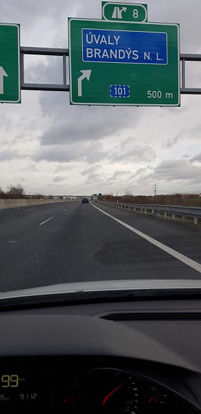

D11, exit 8, přerušovaný rámeček silnice čislo 101
uvaly d11.jpg (52.26 KiB) Zobrazeno 5144 x
Mohla tam být i 611, ale budiž :-) Konečně se nám ty čárkované rámečky rozvíjejí a teď je ještě naučit používat i tu nejzapadlejší správu.
