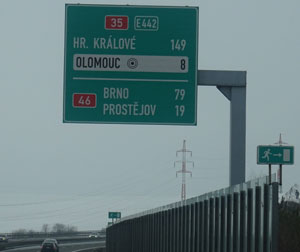

Přesně tak, Honzo... Tam by čistě teoreticky mohla být i šipka s dálnicíc na druhou stranu, protože než se dojede do další dědiny (Drsany), tak je tam nájezd na D46... A Ivanovčáci (znám tam dost lidí), nejedou na PV či OC nijak jinak než na Drsany a pak po D46 dál. Problém je v tom, že v Ivanovicích je velmi nízký podjezd po dráhou, takže tam neprojedou tiráci... Takový tirák musí přes Želeč do Brodku, nebo závlekem přes Vyškov.... Takže je to tam teď takové zavádějící. Cením snahu "jít s dobou", ale sem se jen ta pouhá šipka fakt nehodí...
- Příspěvky: 6193
Kdyby to nebyla tak obrovská zajížďka, tak pochopím, že chtějí auta vést jen k jedné dálnici. Prostě někdo jen okopíroval původní značení aniž by ho napadlo, že samotná šipka je blbost.
co když je na D46 chtějí vést po D1? kdo to zná tam nepojede, kdo nezná, pojede delší trasu...
- Příspěvky: 6193
Dnes už většina lidí jede někam dál s navigací, takže směrovky vnímají spíš okrajově k ověření správného směru. Jenže u podobných směrovek akorát začnete panikařit, za odbočkou zastavíte a řešíte proč směrovka ukazuje doprava, když navigace chce doleva. Takže podobné rozpory jsou spíš přítěží a snaha obcí odklonit tranzit už dnes moc nevychází.

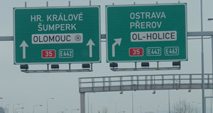

Radost vidět změnu
Hranice R35
na
Ostrava D35
Hranice R35
na
Ostrava D35
- b.jpg (12.06 KiB) Zobrazeno 6747 x
- a.jpg (10.57 KiB) Zobrazeno 6747 x
Paráda
A ne jako jsem teď kdesi viděl Brno-centrum a vedle toho kroužek s tečkou
Mám dokonce pocit, že toho je víc, nebyla tam dokonce i Opava ?hh píše:Radost vidět změnu
Hranice R35
na
Ostrava D35
Čili Opava, Hranice > Ostrava, Přerov
A Šumperk tam taky nebyl, tam byla Mohelnice myslím

Aram96: Po novu se bude označovat od Olomouce na D35 místo Mohelnice druhý cíl Šumperk, za Mohelnicí pak jako druhý cíl budou označovány Pardubice (ale to až když budou postaveny plánované úseky D35). Někde by tu měl viset 50stránkový dokument s přehlednou mapkou a vyznačenými cíli, jaké by měly být preferovány na SDZ.
To jsem z těch značek pochopil
A jsem jedině pro
Mohelnice je víceméně prdel, to je tak cíl pro nejbližší sjezd nebo dálkovou návěst max.
