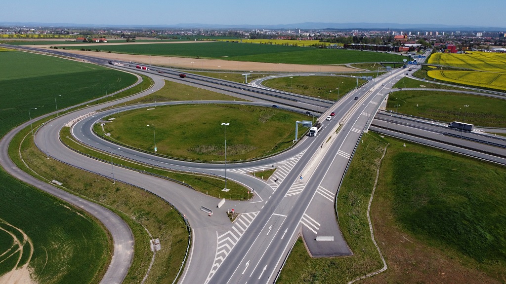

Bude to dálniční kruháč. Tedy rarita na spojení dvou dálnic. Třeba se dostane Bárta do literatury, jak zprznit spojení dvou dálnic...
Tak on ani ten Přerov či Opatovice nejsou žádná sláva .-)
Příspěvky: 6064
jestli to chápu dobře, tak Opatovice umožní průjezd "rovně" v obou hlavních tazích
tady mi D35 "rovně" nějak chybí....
Příspěvky: 10443
Honey72 píše:Tak on ani ten Přerov či Opatovice nejsou žádná sláva .-)
Tak určitě víš, že mi i Přerov v současné podobě také leží hodně v žaludku :) , nicméně tohle je fakt ještě horší. U Přerova jsou hlavní problém "jen" rychlé výměny pruhů na krátké vzdálenosti. Opatovice by asi chtěly také trochu jiné řešení (ideálně 4-lístek nebo jeho obdoby s polopřímými rampami), ale tam jsou ty hlavní dálniční směry alespoň převedeny normálně 4-pruhem, což tady právě chybí a zrovna jde o jeden z primárních směrů (Jičín-HK). Navíc tam by to mohl být problém kvůli terénu a vodotečím. Uznávám ale, že všechny ty křižovatky mají jeden společný "jmenovatel" a to že se do dálniční křižovatky s prominutím se*e připojení nějaké dvojky. To prostě vznikat nemá a když už, tak komplet mimoúrovňově bez zhoršení parametrů pro ostatní křížení - jako např.D35xD1
Co je ale nejsmutnější, tak že v mnohém podobný paskvil jako zde se chystá na dalším křížení a to D2xD52, kde primární směr (90% provozu) má odbočovat odbočovacím pruhem a "hlavní trasa" ústí do kruháče, taktéž kvůli připojení dvojky, která má připojení asi 2 km vedle. To už je naprostá zhovadilost. :(
Omlouvám se, ale za mě je zhovadilost ještě slabý výraz...

kot píše:Bude to dálniční kruháč. Tedy rarita na spojení dvou dálnic. Třeba se dostane Bárta do literatury, jak zprznit spojení dvou dálnic...
Tak Bárta dokonce navrhoval nestavět 3. patro v Opatovicích a nechat vše jezdit přes okružku, to by byla ještě větší zhovadilost.
Xyzc
Příspěvky: 330
Příspěvek od Xyzc »
Aram96 píše:
Ono to s tím připojováním dvojek a trojek není tak jednoznačné.
MUK Opatovice je v pořádku a mnohem lepší než ty zbývající, protože bezkolizně převádí přes MUK oba 4pruhy. O moc líp vyřešit nešla a vypadá tak především proto, že je ve velmi komplikovaném území s vlěčkou, Opatovickým kanálem, kanálem do EOP.
MUK Plotiště po zprznění vůbec s žádnou připojením trojky nepočítala. Šlo jen o Bártovo úsporné opatření ve kterém se nepočítalo ani s tím napojením Břízy/Všestar a ani s tím, že by se někdy stavěla D35 na Jičín. Prostě jen úsporné opatření až na kost. A je problém HK, že na tu blbost přistoupil.
MUK Přerov sice není žádná výhra, ale celkem jí chápu. Je na ukončení D55 a tohle řešení nenásilně umožní zpomalit dopravu na vjezdu do obydlené oblasti a zároveň semidirektně napojit D1.
U té D2xD52 je to napojení Chrlic přes OK v MUK opravdu zbytečné. Možná tam šlo o nějaký politický ústupek. Ale zas tak zlé to řešení není, rychlost na větvích od D52 bude slušná. Kdyby tam byla srdcovitá MUK byly by ty rychlosti horší. Rozštěpová MUK by byla jednoznačně nejlepší řešení, jenže pochybuju, že by se vešla. Pokud bych měl na D52 dodržet poloměry byl bych minimálně na kilometrovém poloměru a to už by se MUK Chrlice II kolizně posunula do míst MUK Chrlice I (a podobné by to bylo i při vn=90km/h). Ale stále platí, že ty malůvky z letáků jsou silně schématické a v samotném projektu to může vypadat o 100% lépe.
Takže nic z toho zmíněného nevzniklo primárně kvůli napojování silnic nižších tříd do MUK.
I tak jednoznačně platí, že zprzněnosti MUK Plotiště se nic z toho neblíži. To dokáže asi až turbo OK na křížení HK jižní tangenty s I/37.
U Opatovic je jen škoda, že není přímý bypass pro směr Praha-Pardubice a Hradec-Praha. To jsou dva proudy aut, které víceméně zbytečně projíždí kruhákem. Ale jak již bylo řečeno, není místo anebo by to bylo moc drahé.

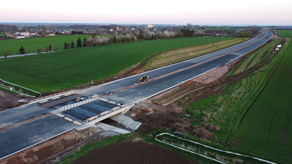

Most přes Sendražický potok.
Směr HK.
Směr HK.
Detail, vpravo směr HK.
Pohled od mostu směr Jaroměř, v pozadí most Trotina.

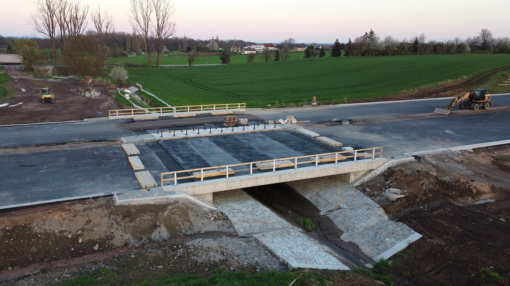

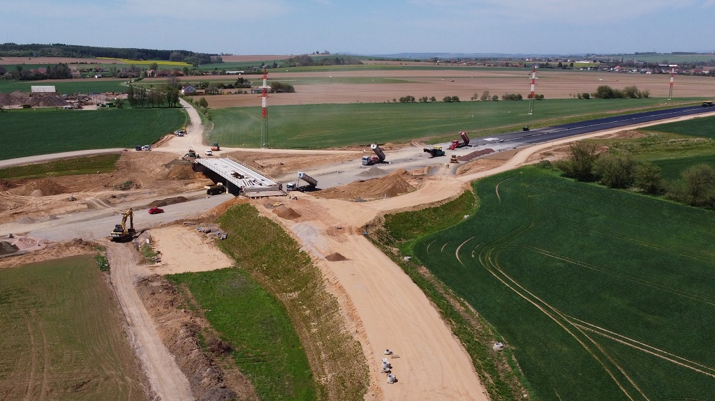

Most přes Olšovku.
Směr HK.
Směr HK.
Směr Jaroměř.
Směr Jaroměř.

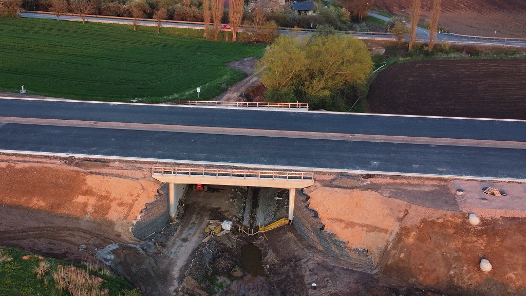

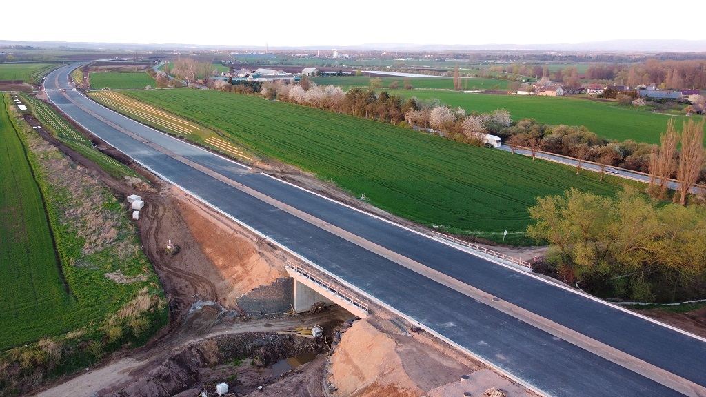

Most přes silnici Předměřice n. L. - Neděliště.
Směr HK.
Směr HK.
Směr Jaroměř.
Směr Jaroměř.

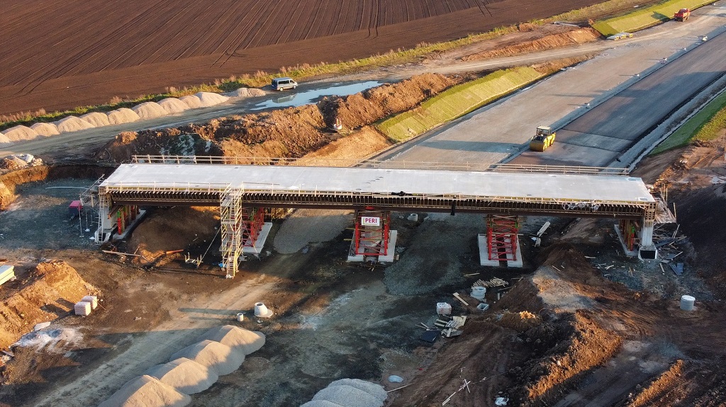

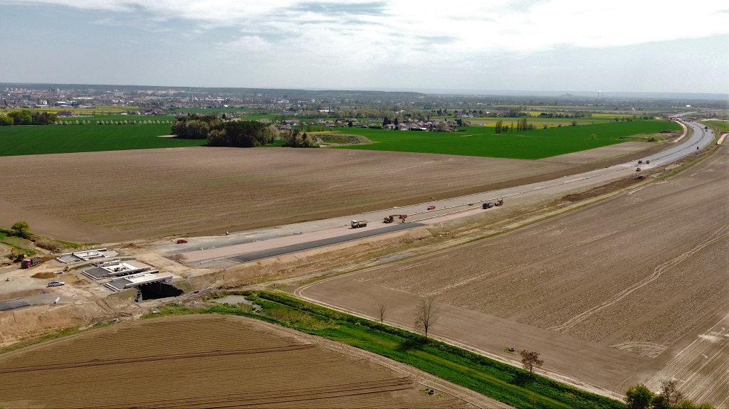

A poslední - most na silnici Předměřice n. L. - Světí.
Směr HK.
Směr HK.
Detail, směr HK.
Detail, směr HK.

jinak, most přes Světí, který tu byl tak řešen že se nestihne, vypadá docela v pohodě, dodělat násypy, nějakou živici a může se jezdit :D
Příspěvky: 6129
Ano, nakonec se stihne i "můj" most :D :ok: Jen mě překvapuje, kolik mostů se tady i na D35 staví tak, že nejdřív vznikne mostovka, a až pak opěry. Dělala se tak i estakáda přes Loučnou. Nepamatuji si z dřívějška, že by se takto postupovalo. To je nějaký nový trend? Jaké to má výhody?
Benedikt
Příspěvky: 166
Bydliště: D11
Příspěvek od Benedikt »
michal píše:Ano, nakonec se stihne i "můj" most :D :ok: Jen mě překvapuje, kolik mostů se tady i na D35 staví tak, že nejdřív vznikne mostovka, a až pak opěry. Dělala se tak i estakáda přes Loučnou. Nepamatuji si z dřívějška, že by se takto postupovalo. To je nějaký nový trend? Jaké to má výhody?
Pokud se most předpíná, tak se ani nemohou dodělat opěry (závěrná zídka, křídla), protože by pak nebyl přístup, kde ústí ta předpínací výztuž.
Příspěvky: 6129
Ale tohle bude taky předpínané, ale opěra tam už je, ne? A soudě podle toho, že se dává teprve pryč podpůrná konstrukce bednění, tak se dělala mostovka až po. Nebo? http://foto.ceskedalnice.cz/nase-foto/v ... 11f09.html Stejně tam mě překvapuje, že ten násep u mostu Předměřice-Neděliště drží jen ty gabiony. Nebo v tomhle případě (most do Světí) to bude také tak?
Benedikt
Příspěvky: 166
Bydliště: D11
část opěr, na které leží ta nosná kce tam samozřejmě je (včetně ložiska), ve vzduchu by se to samo neudrželo.
Michale, dobrá zpráva díky Petrovi, "tvůj most" už fakt vypadá jako most. Problémy se nekonají, holt jsi nás jenom napínal a čekal jsi co vydržíme. :lol:

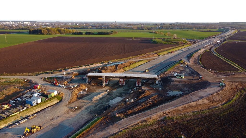

MÚK Kukleny
vlevo směr Jaroměř
vlevo směr Jaroměř
Petr1980
Příspěvky: 148
Příspěvek od Petr1980 »
most na silnici HK - Stěžery
vpravo směr Jaroměř
vpravo směr Jaroměř
trasa od mostu směr Jaroměř

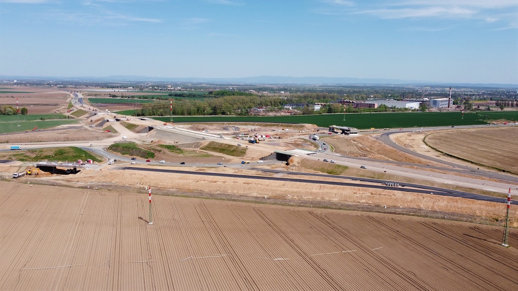

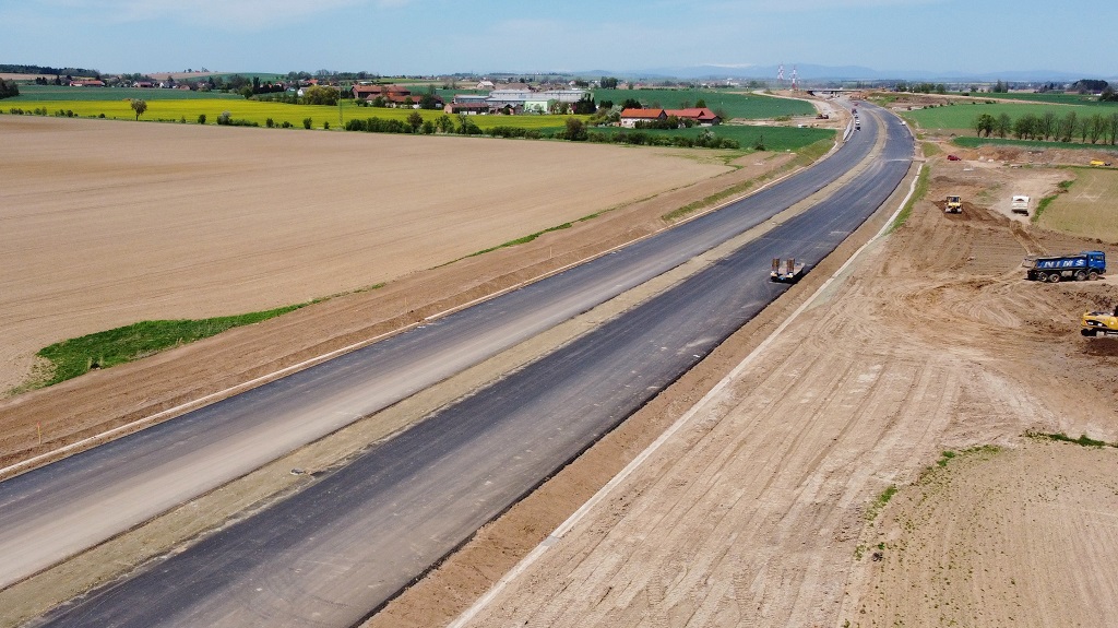

a poslední - prostor kolem MÚK Plotiště
MÚK Plotiště, směr Jaroměř
trasa od mostů přes polní cestu před MÚK Plotiště, směr Praha
detail mostů, vpravo směr Praha
