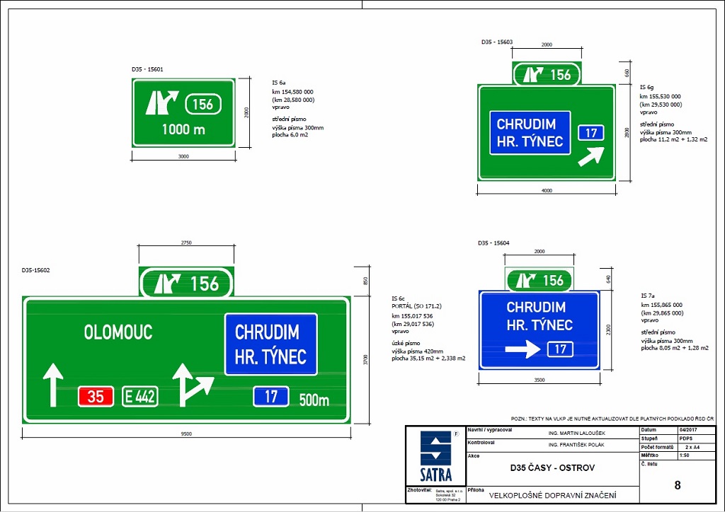

Koukal jsem na výkresy SDZ k D35 úsek Časy-Ostrov, a zaujala mě tam velkoplošná portálová značka u exitu 156 (Ostrov) s jediným cílem Olomouc (navíc zúženým písmem). Neměla / nemohla by tam být uvedená i Ostrava, podobně jako na druhé fotce? Někde se to tady rozebíralo, ale nemůžu to najít. Snažil jsem se to též vyčíst v TP100, ale bezúspěšně.
- Exit 156 Ostrov - znaceni.jpg (148.68 KiB) Zobrazeno 7443 x
- d35_olomouc.jpg (12.06 KiB) Zobrazeno 7443 x
- Příspěvky: 6195
Řekl bych, že Ostrava je odtud ještě dost daleko a začíná se uvádět na cedulích až blíž k Olomouci. Stejně tak Olomouc zřejmě nebude uváděna už někde u Jičína.
