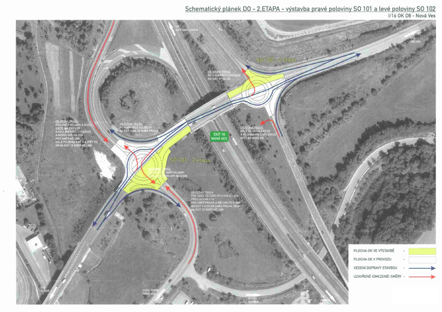

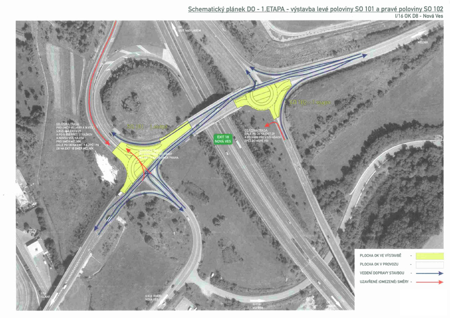

DIO pro výstavbu:

Doufám, že ty kruháky budou osvětlené. Jestli ne, tak tam můžou rovnou zapálit svíčku...
Re: I/16 x D8 x II/608 úprava křížovatky
Osvětlené pokud vím nebudou, ale bude tam kvantum retroreflexního značení, to by mělo stačit i na vola...
Mimochodem, jak na to koukám, východní z obou kruháků by nemusel být úplný, nikdo nebude jezdit po jeho části mezi výjezdem na most a nájezdem z něj. Ale ušetřit těch pár metrů vozovky asi legislativa neumožňuje.
Pavel Q: zrovna jsem psal to samé.
Kdyby to legislativa neumožňovala, tak tomu neříkejme okružní křižovatka, což ona vlastně není, protože chybí ta druhá část té psí kosti.

Ty průjezdy skrz kruháky jsou pro nadměrné náklady?
Naposledy upravil(a) Marooned17 dne 1.8.2013 13:58:55, celkem upraveno 1 x.
Ano.Marooned17 píše:Ty průjezdy skez kruháky jsou pro nadměrné náklady?

Riziko bych viděl že nějaký v.l vletí do kratší kolony (na jedné straně je PHS a na duhé horizont. Trochu si říkám, že ten východní kruhák má střed moc posunutý na jih. Ve směru na Mělník je to až moc točení a je to navíc do kopce a každý na něj pojede už zpomalený z toho prvního kruháku. Od Mělníka to vypadá podle situačky, že to tam půjde možná projet až moc svižně. Záleží ještě jak bude udělaný nájezd na KO.mapman píše:Osvětlené pokud vím nebudou, ale bude tam kvantum retroreflexního značení, to by mělo stačit i na vola...
