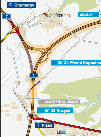

Re: R7 v úseku R1 - Letiště Ruzyně (MÚK Aviatická)
Co kdyby se udělala dopředu ta lávka Horoměřické z plánu 518 (zrušil by se přechod a odbočovák do Horoměřic). Dokonce by odpadlo nesmyslné otáčení od Horoměřic na MUK Aviatická, když chce někdo do Prahy.
Na následujícím obrázku jsem ji vybarvil modře.
Příspěvky: 12224
To by šlo, pokud by bylo vydáno pravomocné územní rozhodnutí na 518.
P_V
Příspěvky: 1798
Příspěvek od P_V »
Lenny píše:To by šlo, pokud by bylo vydáno pravomocné územní rozhodnutí na 518.
Nebo pokud by se ten most vyjmul z 518 a územně rozhodl zvlášť.
Příspěvky: 12224
Šlo by ho vyjmout ze stávajícího územního řízení a vydat na něj zvlášt ÚR, ale nikdo nezaručí, že to tak projde.
Pokud by se ten most stavěl dopředu, tak by musel mít rozpon přes celou budoucí 2x3, protože prostřední podpěra by bránila v budoucnu rozšíření. Kupodivu takové mosty jsou na D11 před Prahou, takže by to takový problém být nemusel.
Překvapilo mne, že jste mne s tím mostem nikdo neposlal do háje:) Jenomže je škoda, že se nic nezmění a budeme čekat na 518... :(
Příspěvek od Pavel Q »
Není problém v tom, že R1 kolem Padesátníku má být zahloubená oproti současné úrovni I/7?
Pavel Q píše:Není problém v tom, že R1 kolem Padesátníku má být zahloubená oproti současné úrovni I/7?
No tak by tam byla trochu větší podjezdná výška...:)
kalanis
Příspěvky: 386
Příspěvek od kalanis »
A to by nešlo udělat ten úsek s MÚK přednostně, tedy až k tomu nadjezdu z Kopaniny do Nebušic? Stejně se bude muset s tím zakopáváním něco dělat, neboť R7 tam zavazí plánované ranveji (a straší tam ten přechod).
Pavel Q
Příspěvky: 336
dvs píše:
Myslel jsem to tak, že by se při tom provedlo už zahloubení, jenže to by byla příliš náročná investice na to, aby se to dělalo "jen tak".
Příspěvky: 12224
dvs píše:
Spíš by tam byla menší podjezdná výška, když se bude trasa zakopávat... :)
Příspěvek od Maniac »
dvs píše:Co kdyby se udělala dopředu ta lávka Horoměřické z plánu 518 (zrušil by se přechod a odbočovák do Horoměřic). Dokonce by odpadlo nesmyslné otáčení od Horoměřic na MUK Aviatická, když chce někdo do Prahy.
Když se koukám na vizualizaci, tak mě napadá, není škoda rušit stávající komunikaci a nevyužít jí pro směr R7-R1 k Praze ?
Není, díky tomu odklonu vznikne prostor pro paralelní dráhu a s ní související objekty... Tak či tak by se musela měnit niveleta...
