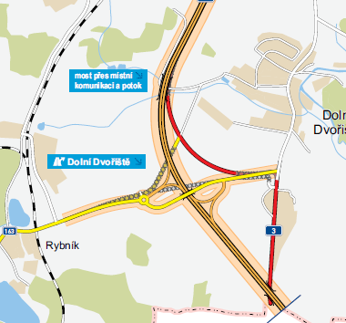

Dovolím si zopakovat svůj dotaz:
dvs píše:Pochopil jsem dobře z obrázků, že stávající most přes potok u Dolního Dvořiště se bude stavět celý nový? Dnešní má cca 100m a nový podle komentáře ve videovizualizaci 150m. Obchvat se snad stavěl s nějakým výhledem, že bude pokračovat ke hranici.
http://www.dalnice-d3.cz/public/data/me ... 40s231.jpg
leták ŘSD
To se fakt bude přestavovat ten most. :roll: Pro jednoduchost rovnou výřez obrázku z letáku:

Nejspíš ano, a nejspíš to bude kvůli tomu, aby se dodržel poloměr oblouku pro 130 km/h. Podle mě v horách až zbytečný luxus ale pro některé nezbytná podmínka, takže pak ano, musí se to přestavět ;)

mapman píše:Nejspíš ano, a nejspíš to bude kvůli tomu, aby se dodržel poloměr oblouku pro 130 km/h.
To mi přijde divné. Vždyť ten poslední úsek - obchvat Dolního Dvořiště se dělal jako půlprofil někdy v roce 1994. Ten stávající oblouk mi přijde jako sjízdná rampa, ale čas asi nějak změnil plány. Jo to jsou ty úspory z výstavby půlprofilů ...
Jo a je to podle letáku v R25,5/100
Re: 0311 - 0312 Krasejovka - státní hranice
Návrhová rychlost ≠ směrodatná rychlost ≠ nejvyšší dovolená rychlost, na to pozor. Ač je to dnes třeba i stejná návrhová rychlost tak parametry oblouků a sklonů můžou být od R22,5/100 ze začátku devadesátých let dost odlišné, takže asi tak. Navíc v té době se určitě počítalo s výstavbou velkého celniště a s výraznou redukcí rychlosti ...
