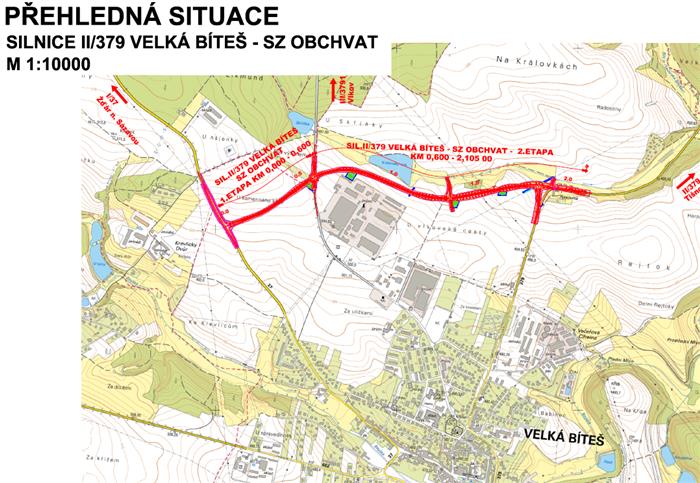

Vypsána zakázka na stavbu II/379 Velká Bíteš – severozápadní obchvat za předpokládaných 85,3 mil.

Příspěvek od mravenecnik »
Tady je situační plánek:

Vysoutěžena stavba SZ obchvatu Bíteše: https://zdopravy.cz/obchvat-velke-bites ... run-77456/
Ta cena mi přijde dost nízká. Srovnání s nyní vysoutěženými Kojicemi v Pardubickém kraji. Kojice 2,9 km (z toho 700 m modernizace stávající silnice) 232 mil. Bíteš (2,1 km za 69 mil.). Přitom ten terén nebude zásadně odlišný a u Kojic není v plánu žádný dlouhý most. Netušil by někdo, kde se ten rozdíl bere?

Příspěvek od _jan91 »
Tak Bíteš je S7,5 a Kojice S9,5 - to jsou 2 m šířky asfaltu v tl. cca 15 cm a 2 m podkladních vrstev v tl. cca 40 cm - to už je velká úspora. PD jsem viděl už kdysi a nepamatuji si detaily, ale u Bíteše je ten terén skoro běz větších nerovností, tj. silnice může vést po povrchu s minimálními zemními pracemi. Také může být příznivá geologie. K tomu asi 0 mostů. V Kojicích to už neznám, ale někdo někde psal, že to má vést přes rybník a mokřady. Ale i tak je 69 mil. za 2,1 km nádherná cena. Z toho určitě velká většina budou peníze EU a rozpočet kraje to tak zatíží minimálně. Spíš si říkám, jak moc je tato přeložka potřebná a jak moc bude využívána. Ale chápu, že Kraj musí investovat ve všech regionech rovnoměrně. Viz přeložky na II/128...

Podle listopadového bítešského zpravodaje je od 25. října zprovozněna část SZ obchvatu mezi I/37 a silnicí na Vlkov i s kruhákem.

Zbytek SZ obchvatu Velké Bíteše údajně dnes zprovozněn. Vzhledem k rekonstrukci navazujícího úseku u Křoví s úplnou uzavírkou ale zatím tak nějak bez efektu.
