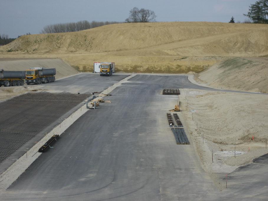

Par obrazku z konce A94 u Harthofen
http://www.mapy.cz/#mm=ZTtTcP@dm=127025 ... 49376@z=12
Pohled na zapad
Pohled na zapad

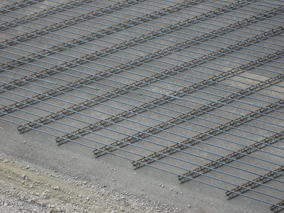

Detail petikilometroveho armovani
canon_2011-04 018_size.JPG (160.92 KiB) Zobrazeno 16238 x
Re: Bayern - Bavorsko
Jaký je důvod pro to armování? Výrazně nestabilní podloží?
AF-1
Příspěvky: 594
Příspěvek od AF-1 »
Jako laika me napadla jedna paralela - bezstykova kolej.
Mistni podlozi mi nejak anomalni nepripada. Proste slaba vrstva hliny na oblazcich.
Fundovanejsi na foru budou asi vedet vic.
Vařím z vody: místo poblíž přejezdu SDP -> pojezd vozidly v jiném než výhradně podélném směru -> jiné (větší) namáhání vozovky?
To armování je na 5km, tak dlouhý přejezd SDP jsem ještě neviděl :)
Není to náhodou z kopce?

Kdepak. Z Mnichova je to do Pastetten placka jak v Polabi. Pekne zarizla udoli zacnou az mezi Buch a St. Wolfgang.

Míň stabilní podloží?
Není tam poblíž nějaká vojenská základna a tedy i předpoklad, že tuhle část dálnice bude používat poněkud těžší technika, než je obvyklé? I když z obrázku to vypadá, že se dělá armování jen v jednom směru, což by asi v takovém případě nestačilo...

O zadne zakladne v teto oblasti nevim. Rezani na jednotlive bloky jim to kazdopadne neusnadni. Letos se ma jezdit, tak se necham prekvapit.
V pulce useku je delana oboustranna odpocivka, tam (zatim) zadne armovani neni.
Trochu me zarazila kompletni krizovatka na konci useku. Pripomina to Velky Osek na D11. Dal to neni ani vykolikovane, takze minimalne na 3-5 let pauza s dalsim usekem.

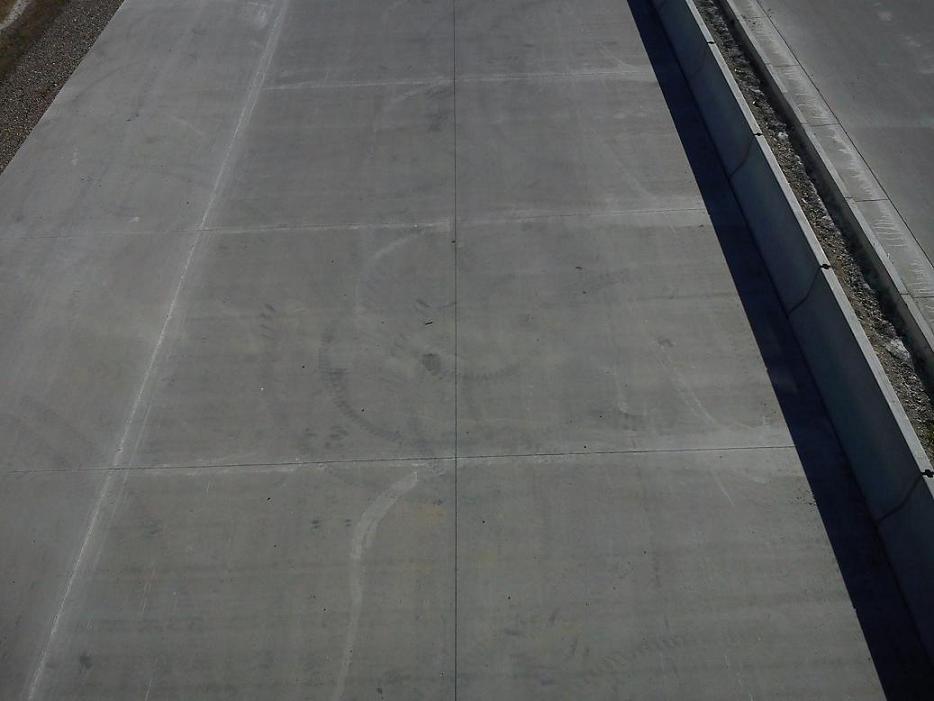

Na A94 jsou uz stredova svodidla v cele delce.
Zajimave je, ze zatimco nearmovana polovina je narezana a bez pricnych prasklin, tak armovana polovina je plna nepravidelnych pricnych prasklin. Snad nebude muset Ramsauer pristi rok montovat cedule "Zde stavel Radlinger"...

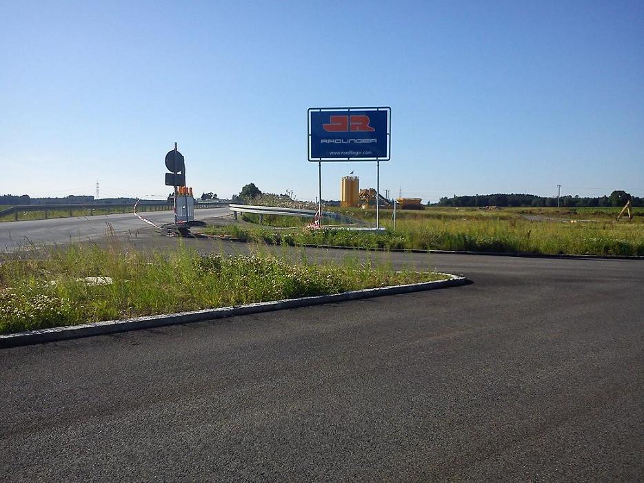

Nevim od ktereho dne presne, ale po A94 se uz jezdi! Kdo si chtel porovnat vysledek v podobe jednoliteho armovaneho betonu versus betonu narezaneho, ma prekvapive smulu. Povrch byl nekolika centimetry poctive vyasfaltovan. beton zustal jen Forsinning-West -- Forstinning-Ost.
Kvalita povrchu velmi dobra, hlucnost minimalni.
Provoz prekvapive silny, vcetne kamionu. Vetsina osobnich aut smer B12 sjizdi az u Harthofen, na Forstinning-Ost neni tranzit nejak extra usmernovan.
