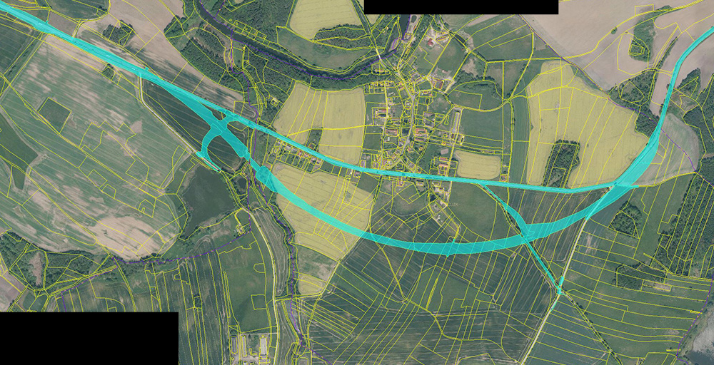

Napsal: 9.2.2020 21:49:59
od Jirka L
Nové pozemky za poslední rok nejsou, takže přidám hlavně opravené odkazy na staré mapky
plné rozlišení:
stav k 10.2.2019 a 9.2.2020
stav k 26.2.2017 a 26.12.2017
stav k 15.2.2015 a 12.2.2016
I_34 Straz nad Nezarkou-Lasenice 2019-02-10.jpg (414.16 KiB) Zobrazeno 15461 x
