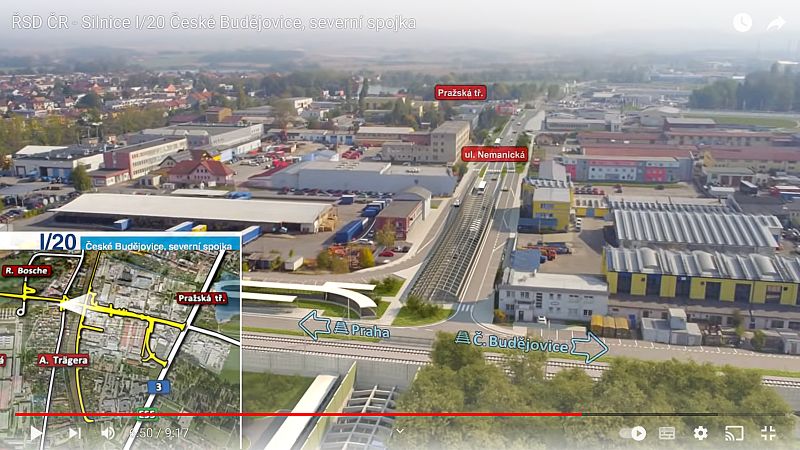

Nechat jen čistě dva prostřední transitující proudy ČB-JH a JH-ČB mizet pod povrch mezi Penny a čtyřproudovkou, to by vůbec nebylo špatné řešení. Na I/20 ČB Severní spojka bude v Nemanicích něco podobného.
