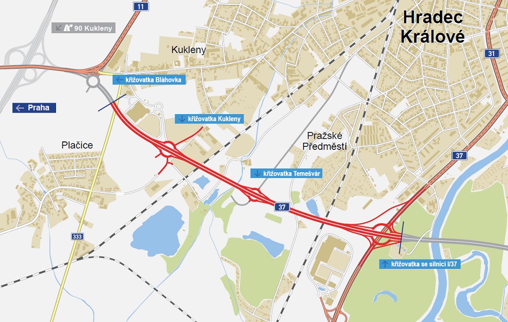

Silničáři poslali hradeckou Jižní spojku do procesu EIA. Stavba začne za devět let
(22.6.2018)
https://zdopravy.cz/silnicari-poslali-h ... let-13094/
Všimněte si nechtěného (?) vtípku v podobě názvu obrázku JPG (po rozkliknutí v názvu URL adresy). :-)

Hodně špatný vtip je především ta podoba Jižní spojky, kterou do procesu EIA poslali...
Jarda Š.
Příspěvky: 880
Re: I/37 Hradec Králové, Jižní spojka
Příspěvek od Jarda Š. »
michal píše:Hodně špatný vtip je především ta podoba Jižní spojky, kterou do procesu EIA poslali...
Jj, hlavně ten kruhák na I/37, to vypadá jako vtip vyloženě zlomyslný.

KÚ KHK zveřejnil dokumentaci EIA pro Jižní spojku.
https://portal.cenia.cz/eiasea/detail/EIA_HKK913
Zmínka i v novém letáku (11b/2019):
https://mapapp.rsd.cz/Upload/Stavby/140 ... jka-HK.pdf

Múk Pardubická a naopak ok Temešvár a ok s I/37??? :crazy: :crazy: :crazy: My jsme buď děsně bohatá země, nebo zcela nemožný národ co se výstavby dopravní infrastruktury týče...

Xyzc píše: (...) Obecně problémem HK je, že nemá nikoho kdo by se zabýval dopravou. Takže o dopravních stavbách rozhoduje zcela nekompetentě odbor hlavního architekta. A jelikož DUO Bruna, Kotas (jako tvůrce UP) mají rádi okružky, cpou je uplně všude. Proto vznikla OK u Koruny, i když město bylo přes komisi pro dopravu varováno, že bez podchodů to nebude fungovat a od PČR dostalo zamítavé stanovisko. Bohužel okružkomanie pokračuje a tak se plánuje dalši nesmyslná OK u Fortny a především na jižní Spojce na Hradubické, kde má být veškerá doprava z HK na PHA, PCE, OL, Brno vedena přes turbo okružní křižovatku jedním pruhem. Původní MUK si město překreslilo ve své poslední studii na OK a ŘSD to zatím převzalo. (...)

Bydlím kousek od toho a tak mi celá slavná Jižná spojka připadá jako naprosto zbytečná stavba. Hlavně poté co byl zprovozněn úsek D35 mezi Sedlicemi a Opatovicemi a co není potřeba dálniční známka na úsek Kukleny - Sedlice - Opatovice.
Navíc se mi zdá, že město neví jak s lokalitou Temešvár naložit. Před cca 10-12 lety tam byla plánována bytová výstavba, která měla stát na místě zahrádkařských kolonií Hradečan a Červený dvůr a podél pražské trati měl vést dálniční přivadeč do města. Teď do této zatím celkem klidné lokality se plánuje komunikace, která má údajně odlehčit Kuklenům. Ale co vím z dojíždění do Prahy do práce, tak většina aut pro příjezd k dálnici používá I/37 místo průjezdu Kukleny. A spousta lidí z Moravského Předměstí projíždí - k velké radosti starosty - Opatovicemi a pak kolem Vysoké do Hradce.
A pokud u Tesca je plánován KO, tak to někdo myslel něčím jiným než mozkem. Je tam MÚK pro odbočení k nákupnímu centru a kousek od ní má být kruhák?

Kruhák na Hradubické? Takže místo aby doprava rychle vypadla z Hradce, tak ji zastavíme na kruháku. To tedy budou lidé z těch paneláků rádi... To ať už tam radši dají světla, už teď jsou tam dvoje a navíc na sebe nenavazují, takže jestli by byly dvoje nebo troje, to už je celkem jedno. Jinak tam samozřejmě patří MÚK, ale kruhák je suverénně nejhorší možná varianta. A vůbec je Jižní spojka v téhle podobě ne snad zbytečná, ale rozhodně nijak zásadní stavba, na rozdíl od severní tangenty. Něco jiného by bylo, kdyby vedla dál přes Labe do Třebše, což by ulevilo Miletě a dopravě kolem FNHK celkově. Tam sice hodně pomůže D35, ale ne na dlouho a protože ta původní mimoúrovňová Mileta za 300 mega je údajně drahá a stavět se nebude (hlavně že taková blbost, jako nic neřešící chytré semafory za 330 mega drahé nejsou a tak budou), tak by se odlehčení ve formě alternativní trasy rozhodně hodilo.

Při pohledu na tyto plány se člověku fakt zastavuje rozum .. napadá mě jediné, že to je projekt z 80. let, kdy by tohle řešení bylo nadmíru kapacitní ..
Než stavět takové nesmysly, tak raději nic.

Byla by MUK s jednim mostem o tolik drazsi?

Řešení s OK na Hradubické je hrozivý paskvil. Už jen komplikace výhledového propojení s Třebší (které mi v současnosti připadá snad i potřebnější, než celý tento JZ segment). Do OK Hradubická by potom byla napojena další kapacitní komunikace, boha jeho? Než tenhle nonsense, bych radši spojil OK Temešvár a MÚK Pardubická /dříve Kukleny/ v jednu MÚK (mmch. proč je Pardubická /Kukleny/ MÚK, když je to kolem zabité třemi OK?), a prostředky použil na MÚK Hradubická, kde by stačilo jedno patro s OK a dole průběžnou Hradubickou, s přípravou na protažení do Třebše. Na přiloženém obrázku je řešení z letáků z let 09/2015-03/2017.

Plný souhlas, tady je opravdu na místě i tem hospodský kec "všechno byste nejradši zabetonovali". Já jsem Hradcem nikdy v těchto místech nejel, ale když jsem viděl dokončení D11 k Hradci, tak mi pořád vrtalo hlavou, proč je příprava této jižní tangenty tak "na začátku", když na pohled je dost potřeba. Opravdu měním názor, než tohle raději současný stav ...

Ano Vodouchu, souhlasím! A jestli mohu pro zdůraznění přispět jedním svým hlasem, OK na Hradubické rozhodně NE!
Vždyť i výškově to bude nahoru dolů. OK Temšvár dole - pak nahoru nad koleje a zase dolů na OK Hradubická. Všechny křižovatky na trase HK-Pardubice jsou MUK, tak proč TOTO!!!!! Brrrrr !

Ona celá tahle akce bez pokračování a napojení Moravského předměstí pozbývá smysl.

A ještě dodám .. k čemu tedy je Centrální komise MD, když schválí stavbu, která na současné 4-pruhové komunikaci vytvoří OK :zvraci: Jsou tam tak akorát na h... když by byla prioritizace staveb, tak beru, že by schvalovala co ano a co ne, stav je ale takový, že se staví, co se dá, i když to je kolikrát totální paskvil ..

Aram96 píše:.. k čemu tedy je Centrální komise MD, když schválí stavbu, která na současné 4-pruhové komunikaci vytvoří OK :zvraci: Jsou tam tak akorát na h... když by byla prioritizace staveb, tak beru, že by schvalovala co ano a co ne, stav je ale takový, že se staví, co se dá, i když to je kolikrát totální paskvil ..
Lenny píše:Máme nějaký omezený rozpočet, ze kterého můžeme stavět silnice a dálnice. Dále máme omezení v podobě projekčních, dodavatelských a investorských kapacit. Přirozeně nejde stavět každou silnici ve čtyřpruhu s MÚK. Proto se rozhoduje podle HDM-4, co ekonomicky vyjde a co už ne. Zatím nic lepšího na hodnocení není.

hlavně by ta silnice dávala smysl v době kdy D11 jela přes Plačice a D35 nebyla
dneska je tam všude tak minimální provoz...
i přes Kukleny se dá už pohodlně jet
nakonec ty dvě plánované křižovatky vedou do polí
no, na některé projekty, by to chtělo toho pána s čočkou :lol:
