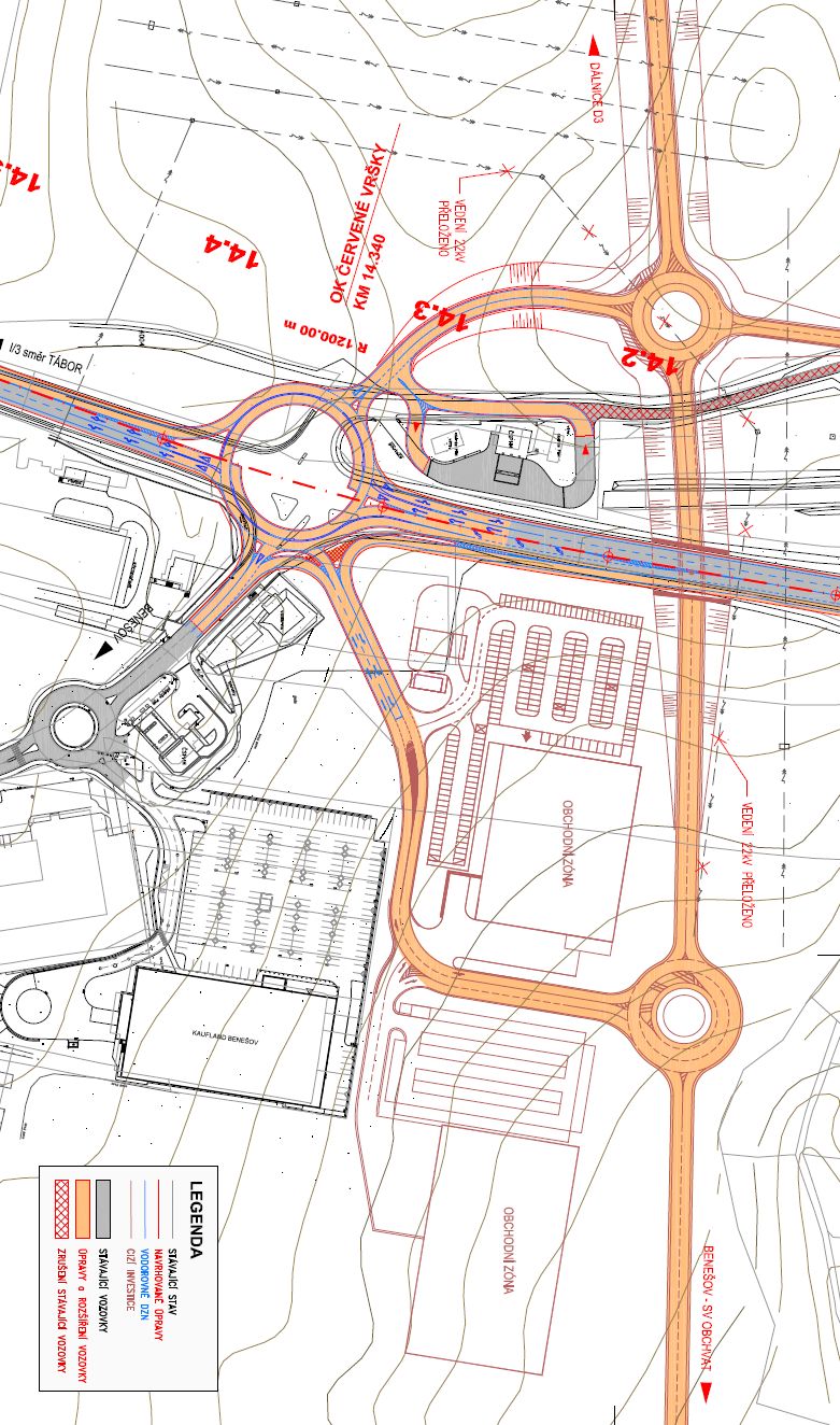

Ten kruháč U Topola by se dal ještě nějak pochopit (ale stejně kruháč na silnici I. třídy prostě nemá co dělat), ale absolutně nechápu OK Červené Vršky. Ta křižovatka je hlavní vjezd do Benešova a ještě se tam má v budoucnu připojovat Václavická spojka. To prostě měla být MÚK.

Dusanh
Příspěvky: 739
Re: I/3 stavební úpravy u Benešova
Příspěvek od Dusanh »
No on se do ní skutečně připojuje (viz obr.), ale nejedná se o úrovňové křížení Václavické spojky a I/3 na tom kruháči...

Mě ten kruháč Červené vršky přijde jako zbytečná brzda a vyhozené peníze. Do budoucna se stejně na místě plánuje MÚK - severní obchvat Benešova a Václavická spojka. Navíc kousek dál jsou hned 2 MÚK, pomocí nich se dá do Benešova dostat bez nutnosti levého odbočení.

Anonym píše:Mě ten kruháč Červené vršky přijde jako zbytečná brzda a vyhozené peníze. Do budoucna se stejně na místě plánuje MÚK - severní obchvat Benešova a Václavická spojka. Navíc kousek dál jsou hned 2 MÚK, pomocí nich se dá do Benešova dostat bez nutnosti levého odbočení.
Mně také.. ale ze zkušeností mi přijde, že tyto dvě MUK nikdo z Benešova pořádně nevyužívá. Hlavně ve špičkách (typicky pátek odpoledne) levé odbočení u Topol dokáže i jedno auto zdržet jedoucí kolonu a ta se pak tvoří až k Červeným Vrškům.. Přitom místa je tam dost a tak by stačil vybudovat jen levý odbočovací pruh do Benešova.
MichalM
Příspěvky: 77
Registrován: 7.10.2016 22:31:40
Příspěvek od MichalM »
Pozor ty MÚK nejsou úplně adekvátní náhrada. Červené Vršky slouží pro odbočení směr Vlašim a obsluhu severní části Benešova.
Topologie ulic v Benešově je bizarní a ještě komplikovaná bariérou železnice, z MÚK se na Vlašim moc přímo nedostanete a na severovýchodní sídliště je to taky poměrně zajížďka.
A MÚK jsou sice po rekonstrukci mostních objektů a povrchů, ale nemají žádné připojovací a odpojovací pruhy.

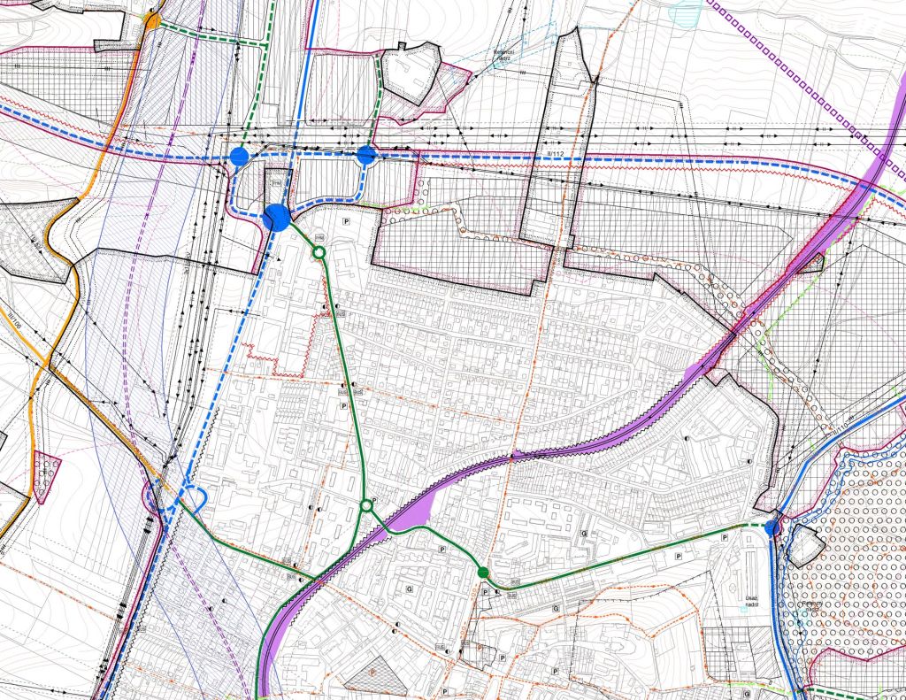

Tomáš Němec
Příspěvky: 442
Příspěvek od Tomáš Němec »
Ve výhledu by ta křižovatka měla vypadat asi takhle. Připojí s edo ni Václavická spojka od D3 a ta bude pokračovat jako obchvat Benešova II/112. Je to vlastně splácanina 3 kruháčů s mimoúrovňovým křížením některých směrů.
P_V
Příspěvky: 1803
Příspěvek od P_V »
To už pak ten kruháč bude zbytečný, když to půjde objet... zda by tedy nebylo lepší udělat ten podjezd, a v křižovatce pak už jen namalovat plnou čáru. Když se plánuje přestavba dvou mostů a tunel, tak je zjevné, že prostředky jsou.
