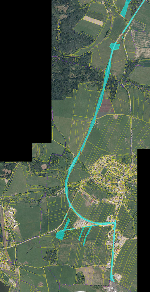

Stav vykoupených pozemků
plné rozlišení v měřítku 1:5000
stav k 24.11.2019
stav k 2.12.2018
protože jsem neukládal od začátku mapu v měřítku 1:5000, tady ještě vše v měřítku 1:10000
stav k 24.11.2019
stav k 2.12.2018
stav k 19.11.2017
stav k 28.12.2016
náhled mapy 1:5000:

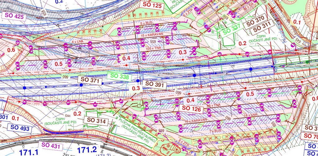

Jediné, co mě na této poslední stavbě přijde trochu divné, je tvar té křižovatky Dolní Dvořiště. To bude směr ze silnice II/163 - ČB opravdu tak silný, že je tvar primárně pro tento směr ? Jinak nechápu, proč nejsou větve vedeny tak, aby v případě uzavření tunelu či hranic, měla doprava ČR-A primární směr v této MÚK přes starou I/3, takhle jsou tam levá odbočení, projíždění celého kruháče, navíc by se při zrcadlovém otočení MÚK jako jedna větev dala využít část I/3. :kladivo:
A otázka pro Martina z Ostravy: prosímtě, je na té velké odpočívce Suchdol v plánu mít mezi dálnicí a odpočívkou PHS nebo val ? Ve vizualizaci je jen zelený pás s plotem, takže místo je :jidlo:

od Martin z Ostravy
Na této odpočívce zemní val ani gabion navržen není, v době DÚR se to ještě nedělalo.
Prostor na přidání tam již moc není.

Martin z Ostravy píše:Na této odpočívce zemní val ani gabion navržen není, v době DÚR se to ještě nedělalo.
Aha, tak tady je to velmi nemilé, první řada kamionů je zrovna "do silnice". :( Ale jinak místo na PHS tam podle vizualizace je habaděj :D

od Martin z Ostravy
Podle situačky (1:200) ne, navíc tam vedou sítě.
Možná jen na jedné straně by to šlo, ale to bylo spíše kontraproduktivní.
Jo a PHS tam určitě nikdo budovat nebude.

od Aram96
Ok, díky za upřesnění. Je mi jasné, že vizualizace nemusí odpovídat realitě.
