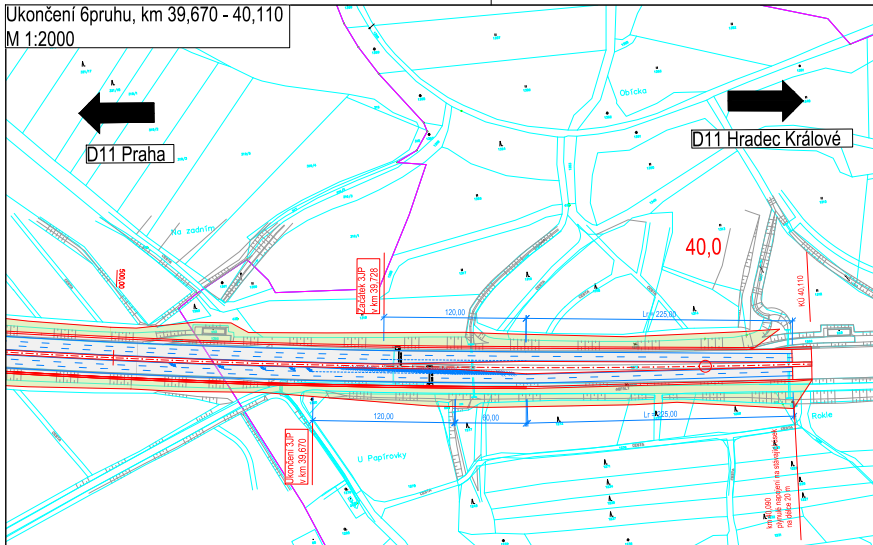

Konec úseku v Km 40,110, tzn. necelé 2km před mostem přes Labe, to myslí vážně nebo si dělají srandu? Vždyť až na Exitu 42 dochází ke značnému poklesu intenzit. Samotný most by prozatím přece neměl být problém, pokud by odbočovací resp. připojovací pruhy (které již na mostě jsou) přecházely do průběžných krajních pruhů. Samozřejmě až v případě dalšího rozšíření směr Sedlice by se most jako takový musel řešit... Nebo mě dokáže někdo vysvětlit důvod? Na druhou stranu je takto řešené ukončení právě levého pruhu správnější než přechod pravého v přídatný pruh...
Jinak harmonogram výstavby dle EIA je postupně v letech 2028-2031

PetrN
Příspěvky: 1182
Re: D11 Jirny – Poděbrady (km8-42), zkapacitnění
Příspěvek od PetrN »

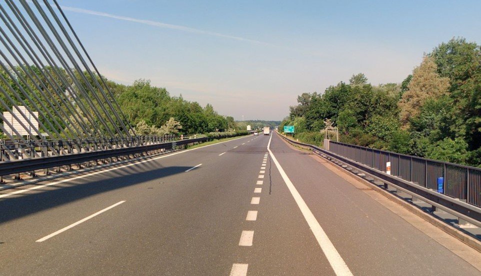

darwousek: jak jsem psal, tak pro provoz v režimu 3+3 po Exit 42 není IMHO nutné přestavovat most přes Labe. Jako I.etapa rozšíření D11 je to za mě OK, v druhé fázi by mohl následovat samotný most a dále až po Sedlice, kam to zřejmě časem potřebné bude. Každopádně na Exitu 42 dochází k významnému poklesu intenzit oproti navazujícímu úseku, a to o necelých 20% jak u osobní tak i nákladní dopravy (po zprovozňování D35 ten rozdíl bude v relativním porovnání zřejmě menší, ale furt významný pro rozhraní 6 a 4-pruhového uspořádání)...
Já prostě jen nepochopím, proč to rozšíření neprotáhnout fakt jen o 1,6km dále, přesně k začátku mostu, který podle mě šířkově vyhovuje pro 2 průběžné pruhy a 1 přídatný, když ty přídatné na něm po většinu délky jsou a šířka mostu zdá se po celé jeho délce stejná a zúžení nastává až za ním, viz. fotka

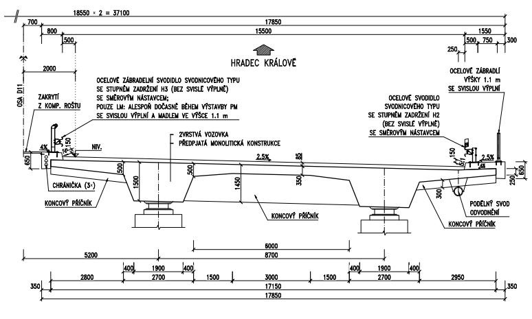

V tuto chvíli je odevzdán čistopis DÚSP. Harmonogram uvažoval s výstavbou v letech 2026-2027. Mosty D11-038 a D11-039 jsou projektovány na 3pruh, na D11-040..3 na 2 přímé a jeden odobočovák.
Příspěvky: 10452
Za mě by měla první etapa 6-pruhu na D11 opravdu končit exitem 42.
Možná je to takhle ukončeno proto, že se zkapacitnění mostu plánuje až s navazujícím úsekem nebo jako samostatná stavba. Osobně bych raději viděl řešení takové, že opravdu pravý průběžný z 6-pruhu přechází v dlouhý odbočovák na exit 42. A vzniká připojovákem z exitu.
Navazující zkapacitnění lze řešit nejspíš dvojím způsobem. Buď plnohodnotné zkapacitnění mostu přes Labe, nebo si umím představit, že se přídatné pruhy exitu 42 na mostě využijí pro 3.pruhy D11 a větve křižovatky se nově povedou po nových úzkých mostech vedle. Akorát by mohl být problém vlevo, tam by totiž zasahoval do přírodní rezervace. Vpravo nikoli.
