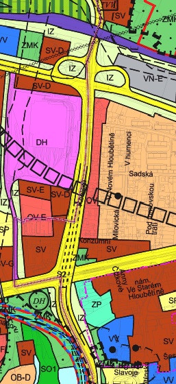

Koukal jsem do toho soucasného platného územního plánu. V konceptu to již bylo jinak. Viz obrázek

Tak Auto*mat straší vybudováním MÚK v Hloubětíně. Kde sebrali tu estakádu? Vždyť PPO měl jít zahloubením, pokud se nepletu. Hlavně, že v rámci EIA na východní MO je vybudování těchto MÚK jako podmínka. http://www.auto-mat.cz/2014/04/dalsi-ne ... oubetin-2/

dvs píše:Tak Auto*mat straší vybudováním MÚK v Hloubětíně. Kde sebrali tu estakádu?
Pokud to správně čtu mezi řádky, tak se nejspíš zpracovává oznámení EIA, ve kterém budou variantní řešení křižovatek. A pan odborník Filler si vybral tu, která se mu hodí...

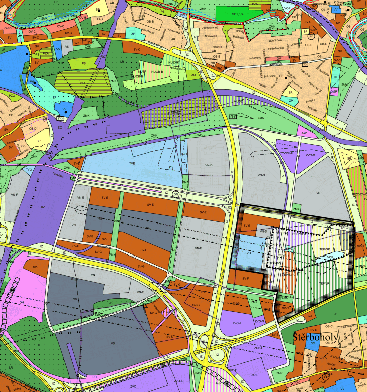

Re: Průmyslový polookruh (PPO)
Podle mne se musí vejít do této 15let staré malůvky (ÚP z roku 1999, stále platný).

jonáš píše:Kolbenovu ale asi musej podejít spodem, jinak by museli uhnout s dráhou .. nebo jít taky vrchem už přes ni. U Poděbradský si podkop moc neumim představit, už kvůli souběhu s Rokytkou a navazujícímu stoupání k Českobrodský. Jsem zvědav, kdy něco unikne ;-)
Myslím, že ta Kolbenova by šla i horem. Kbelská nastoupává od Kolbenovy k podjezdu cca 10 m, které by mohlo nahradit mírnější klesání. Navíc se Kolbenova dá trochu zahloubit mnohem snáze, než Poděbradská (tramvaj je až kus za křižovatkou). Problém ale budou sjezd a nájezd směrem na Kbely, hlavně ten nájezd bude buď s hodně krátkým připojovákem nebo strašlivá horská dráha.
Malůvka je zajímavá, jen si to moc nedovedu představit, že se to tam všechno vleze...
Jinak by mě taky zajímalo řešení těch pěti semaforů mezi Českobrodskou a ŠR, na "upgrade" tohoto úseku počítali jen cca 250 M, to asi moc muziky nebude :( ...
