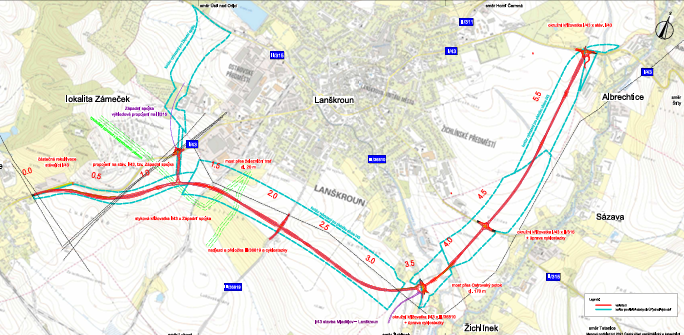

Oznámení EIA na obchvat Lanškrouna
Leták
Snímek obrazovky 2025-06-01 185410.png (465.7 KiB) Zobrazeno 1960 x

pěknej paskvil
serpentiny to nevyřeší a ještě na tom budou kruháče
my tam tu dálnici prostě nechceme, i kdyby tudy jezdil celý svět....

Mike píše: 1.6.2025 19:37:12 pěknej paskvil
Nerozumím poznámce o dálnici, tudy vést nikdy neměla.
A ano, kruhový objezd se silnicí 315 by mohl být mimoúrovňový, alespoň takovým tím rakouským stylem, krátké sjezdy a nájezdy. To samé napojení na Lanškroun v místě navrhované T křižovatky. Zbytek ale chápu. Mimoúrovnové napojení na přivaděč by bylo zbytečně složité a u Albrechtic to smysl dává, protože volně navazuje obec.

mindik píše: 1.6.2025 21:34:40
Variantně zde byla připravována. Viz předchozí debaty...

mindik píše: 1.6.2025 21:34:40 Nerozumím poznámce o dálnici, tudy vést nikdy neměla.
je úplně jedno, kudy měla nebo bude vést
ale má nahradit stávající I/43
ale to my budeme zarputile odmítat, dělat a navrhovat variantní řešení
ohýbat počty vozidel a překvapivě rychle schvalovat třeba úseková měření, místo stavebních úprav nebezpečných úseků
a k tomu budovat obchvaty s kruháči, které situaci nijak nelepší

Vidíte to a já to zase vidím z pohledu, že obchvaty se budují primárně proto, aby ulehčily obcím a městům a zajistily lepší obslužnost, a tudíž nejde o to, abyste mohl jet 100 a ušetřil pár minut. Ano, mohlo by se to udělat lépe a v některých případech plynuleji, ale zase to stojí peníze navíc. Je to těžké o tom takhle od stolu rozhodovat. Lanškrounu to zcela jistě pomůže, byť se dá polemizovat o důležitosti stavby v případě vybrání alternativní trasy z Polska. A k poznámce o eliminaci nebezpečných úseků, je to trochu mimo aktuální téma, ale co třeba Černá hora, Závist, atd. na I/43. Evidetně se tomu věnují.
Tady má někdo z plánovačů v oblibě tzv. Mikulovský scénář... :roll:

V JMK se bohužel potkává jedna z nejslabších správ ŘSD spolu s naprosto, ale fakt těžce tragickým krajským úřadem. Výsledky obou těchto institucí za posledních 30 let mluví naprosto za vše. Proto S73 nic a 43 tragédie 20 let stejná. A dalo by se pokračovat dalším výčtem čísel a na jedny ruce by se to pravděpodobně nevešlo. Za 20 let zatím jediný pořádný obchvat a i ten je svojí podobou naprosto špatný, nedostatečný a chtěl by vylepšit ideálně zítra. :crazy: :crazy: (jedinou stavbou, kterou dokázali dotáhnout, je jen VMO v Brně, teď ještě mini část D1, ale kdy ? o asi 20 let později, taky podle toho byla tragická situace v provozu, která nemá v ČR obdoby) /konec OT
Obchvat Lanškrouna v této podobě ať si stčí fakt za klobouk, nedá se na to dívat. Investice v řádu stamilionů až miliard Kč mají naopak přinést i zrychlení dopravy a to se 3 kruháči fakt neuděláte. Každý jeden kruháč přenese nějaké auto zpátky do obce, a když budou 3 za sebou .. dopravní účinnost zlomková než kdyby byla postavena plynulá přeložka. Tady nejsme ani v takové situaci, že by byly nutné MÚK. Prostě sem obyč křižovatky proboha, možná jednu MÚK. Kdo to kdy viděl, aby obchvat měl více OK než trasa obcí ?

Mně osobně dávají OK smysl jen na úseku k plánovanému přivaděči. Tam paradoxně nebude ani jedna, mezitím co na části která má i do budoucna sloužit jako I/43 jsou 3.... Za mě měla být křižovatka u Žichlínku MÚK, s hlavním směrem Přivaděč D35 -> Štíty. To samé křížení s II/315 u Sázavy, křižovatky I/__ x II/___ prostě mají být MÚK. A napojení u Albrechtic bych úplně zrušil a I/43 poslal víc vpravo směrem k navazující stavbě čímž by vznikl i Obchvat Albrechtic se kterým se asi nepočítá...
V oznámení EIA je pak ještě vidět krajský obchvat na II/315 https://mapy.com/s/kazopufaze. Takže předpokládám že ta část Rudoltice - Žichlínek připadne do budoucna kraji jakožto II/315. Ono v téhle podobě se tahle stavba podobá spíš krajské přeložce....

darwousek píše: 3.6.2025 18:14:36 Mně osobně dávají OK smysl jen na úseku k plánovanému přivaděči. Tam paradoxně nebude ani jedna, mezitím co na části která má i do budoucna sloužit jako I/43 jsou 3.... Za mě měla být křižovatka u Žichlínku MÚK, s hlavním směrem Přivaděč D35 -> Štíty. To samé křížení s II/315 u Sázavy, křižovatky I/__ x II/___ prostě mají být MÚK. A napojení u Albrechtic bych úplně zrušil a I/43 poslal víc vpravo směrem k navazující stavbě čímž by vznikl i Obchvat Albrechtic se kterým se asi nepočítá...
Myslím si, že původní 43 zůstane také, protože je to existující přivaděč k MUK Opatovec. Jinak u Albrechtic by to smysl dávalo udělat obchvat obce. Každopádně by tam stejně křižovatka vznikla, protože jinde něž na této západní straně je napojení poměrně obtížné. Město má v plánu navést na plánovanou OK přeložku II/311 a napojuje se tam místní komunikace, takže tam kruhový objezd dává smysl. Je možné, je přemýšlí tímto směrem, pojďme tam udělat OK, až se bude řešit obchvat, OK zůstaně, jen bude nová křiživatka na obchvat o kousek dále. ale těžko říci.
