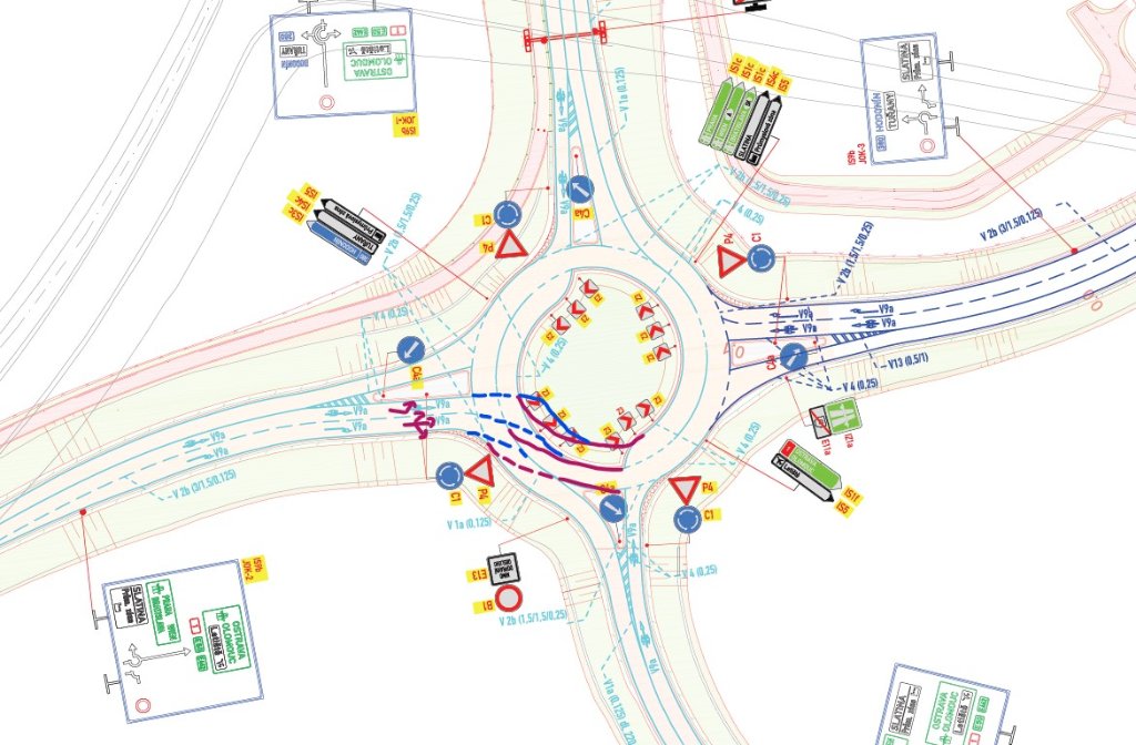

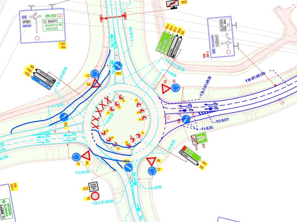

Pozitivně vnímám že navrhli dvě TOK na sjezdu Černovická terasa, nicméně provedení jižní TOK je naprosto tragické z hlediska návrhu jízdních pruhů.
- dvoupruhový vjezd od Tuřan je v tomto provedení naprosto zbytečně, pravý pruh lze využít pouze pro jízdu doprava do zákazu vjezdu (areál letiště)
- rovněž dvoupruhový výjezd na sever na Slatinu tak nebude vhodně využitý, drtivá většina dopravy pojede pravým pruhem.
- z jižního vjezdu z areálu letiště (zákaz) vzniká pruh na vnitřní straně okružního pásu a naopak na výjezdu do zákazu zaniká pravý pruh, tzn. že pokud někdo přejede, resp. neodbočí včas, bude buď zmatkovat a přejíždět plnou čáru a nebo vjede rovnou do zákazu. Kdo tento nesmysl proboha navrhnul??
Přitom řešení je tak jednoduché a respektující hlavní dopravní proudy, jsou dvě možnosti:
1) zrušení "turbo-prvku" z jihu a protáhnout dvoupruhový pás jižní části okružky (vyznačeno vínovou barvou)
2) "turbo-prvek" vznikajícího pruhu na vnitřní straně udělat už na vjezdu od Tuřan (vyznačeno tmavě modrou)
V obou případech by od Tuřan byl levý pruh směr Slatina, pravý pruh pak na všechny tři směry -> zvýšení kapacity pro asi hlavní směr od Tuřan směr Slatina (přes dálnici)
- ve variantě 2) by zůstal ten vynucený výjezd do zákazu, takže za mě nejlépe varianta 1) která by teoreticky šla i následně dodělat ať někdo zjistí že se postavil nesmysl...

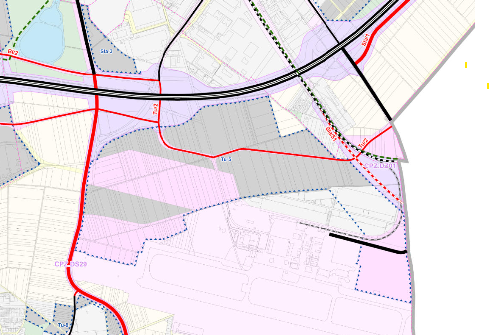

Jediné možné vysvětlení je, že podle ÚP tam do budoucna zákaz nemá být a má tam být nejaká spojka na letiště, ale bůhví kdy. I tak si nemyslím že by to měl být nějaký majoritní směr (tuřany -> letiště), https://gis.brno.cz/-/novy-upmb/mapa?#p ... idist=5.96

Ta jižní TOK je fakt nepochopitelně navrhnutá, přijde mi to jak kdyby projektant neznal jinou variantu TOK než tu klasickou, kde turbo-prvek ve formě vznikajícího pruhu na vnitřní straně se nachází jen na dvou protilehlých ramenech bez ohledu na to jaké jsou reálné směrové intenzity. Ve finále by nebyl vůbec potřeba ten vznikající pruh na vjezdu od Slatiny, ale klidně ho posunout až k vjezdu od Tuřan a hlavně protáhnout dva pruhy kolem jižního vjezdu (zákaz). Pak by teda jak píše Aram dával smysl bypass od Slatiny na Tuřany, to už tam ale bohužel nevznikne, zato ta mnou popsaná úprava by možná byla...

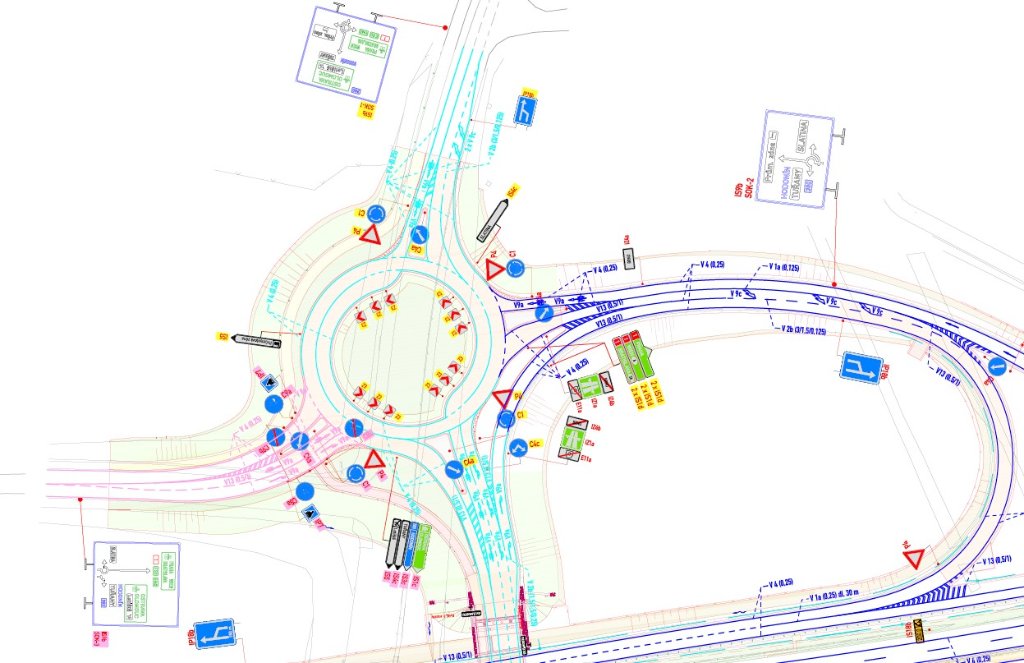

Severní TOK je navržena poměrně smysluplně, snad jen jižní výjezd (přes dálnici k jižní TOK) by mohl být dvoupruhový, tady ale narážíme na šířku mostu, který zvládne jen 3 pruhy + cyklostezku i přestože se bude jednat o nový most :(
TOK-sever:

Severní TOK by nebyla špatná, KDYBY přibyl 2-pruhový vjezd ze Slatiny. Bez něj je 2.otevřený pruh uvnitř TOK úplně k prdu. Pak by zbytek TOK asi dával jakštakš smysl. Naopak vjezd z průmyslové má 2-pruhový vjezd, to je trochu schizofrenie. Bypass na Prahu je :ok:, stejně tak 2-pruhový průjezd do Slatiny.

Jižní TOK má naprosto nesmyslně navrženy ty 2.pruhy, oba dva. Ze severu je k ničemu kvůli 1-pruhovému vjezdu, navíc pak jeden ústí na letiště - asi premiant mezi nesmysly tady. A druhý otevřený od letiště, je úplně k ničemu a zralý na přemalování a zavření.
2. se musí otevírat už od Tuřan, jak má nakresleno PetrN. Pak by teprve jižní TOK začala alespoň trochu dávat smysl. Takhle jak to je totiž nedává smysl ani ten 2-pruhový vjezd od Prahy. Při tomto nakreslení pruhů by tady měl být naopak bypass Praha>Slatina.
